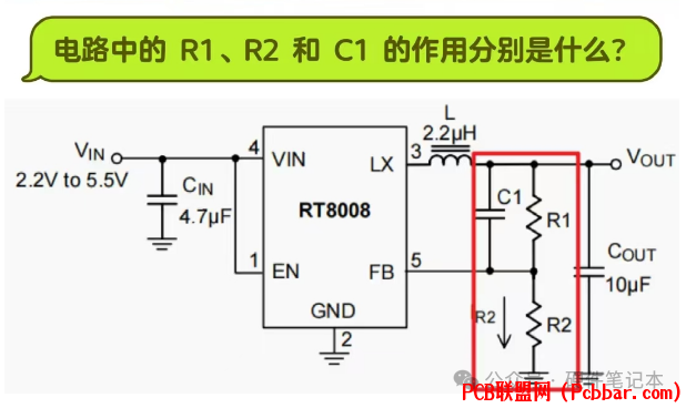

) J8 @/ g! I( K; g1 ~3 c4 A8 MRT8008 为高效率,脉波宽度调变(PWM)的降压型 DC/DC 转换器,在可输入范围 2.5V 至 5.5V,输出电流可达 600mA,适用于由单一锂电池供电的可携式电子装置,例如移动电话、PDA 等掌上型装置。
9 X. Y- F) O/ K
6 g2 A# a$ D; S+ n1 E* ]查看规格书可知,R1、R2 与输出电压相关,作用是调整输出电压。通过 R1、R2 的分压,再结合 VREF 的参考电压值 0.6V,通过公式即可得到输出电压。
9 F: N- S9 I1 H7 c
& I0 g3 `. F  N/ @* L& T
/ N% u' Q: f" G5 \, |
; t) [& Y; T  r7 z. A
  Y1 ~+ K  n- ^& _, x
然后是 C1,C1 是相位补偿电容,有加速稳定输出电压的作用。怎么理解?举个网上看到的例子: 相位补偿解决振铃问题(信号频率 10KHz,幅值 1v,反相端寄生电 7 nf)
6 }. l1 u5 W, G' l
* b, Z- G* Z( {' I4 ?- z
( T+ @- G) Y' @. Z) h1 v5 u, l6 `) n3 S
上述电路是会产生振铃的,我们加入补偿环节: 在反馈电阻 R2 上并联一个电容就可以达到补偿的作用。5 K2 v1 Y6 R$ u
+ T4 Q0 f) e5 _6 n) X
) p/ \. ]4 X1 f( W, I% u
# O7 c( e" `) m1 x6 F
说明: R2 和 C1 构成了-一个低通滤波环节,使相位滞后,而我们在 R2 上并联一个电容 C2,C2 和 R1 构成一个高通滤波器,使相位超前,已达到相位补偿的作用。, O0 W% L2 _( W* N2 M
/ C$ r4 ^2 l0 m" T
总结:" o/ s6 X% h2 A
RT8008为高效率,脉波宽度调变(PWM)的降压型 DC/DC 转换器,在可输入范围2.5V至5.5V,输出电流可达600mA,适用于由单一锂电池供电的可携式电子装置,例如移动电话、PDA等掌上型装置。
$ E0 B5 E8 ]/ D2 A- @R1、R2与输出电压相关,作用是调整输出电压
& R8 m, B8 O# S* L. {3 \2 [C1 是相位补偿电容,有加速稳定输出电压的作用) d. Q% @) n* C6 }4 K) W) |2 }& ~
