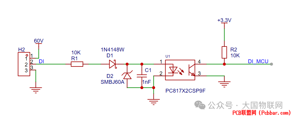

二、数字信号输入(DI)电路我们都比较常见,请设计一款PNP型DI电路;
要求:
1、通道输入电压:0~60V;
2、通道ON/OFF阈值分别为:
OFF: 0~1V,悬空;
ON:4~60V;
3、通道需要有一定的防护、保护设计;
4、电路中设计的参数、型号请全部做标记;
各位可以先自己试着答一下,挑战一下自己的软肋
题1:
题2:
不知道我这样的回答能给几分,有朋友想分享自己的回答的,可以私信发我,下期我把大家的答案贴出来做个对比。
