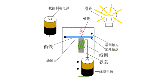

干接点:负责“接通”和“断开”功能的接口,如下图
常见的干接点有:
a、机械开关
b、一些传感器的输出
c、继电器控制输出的接口
继电器就是电动控制替代人手控制的开关装置
干接点接口通常表示:VIN,GND,NC,NO,COM
VIN:或者VCC、+12V、+5V等,输入正极端口
GND:专业称呼为“地”,配合VIN构成供电输入
NC :常闭,英文Nomal Close的缩写
NO:常开,Nomal Open的缩写
COM:公共端,Common的缩写
常闭:系统不通电时,即没有开始控制时默认的状态,该点和COM端是接通状态的称为常闭端。
常开:该点和COM端默认是断开的状态。
