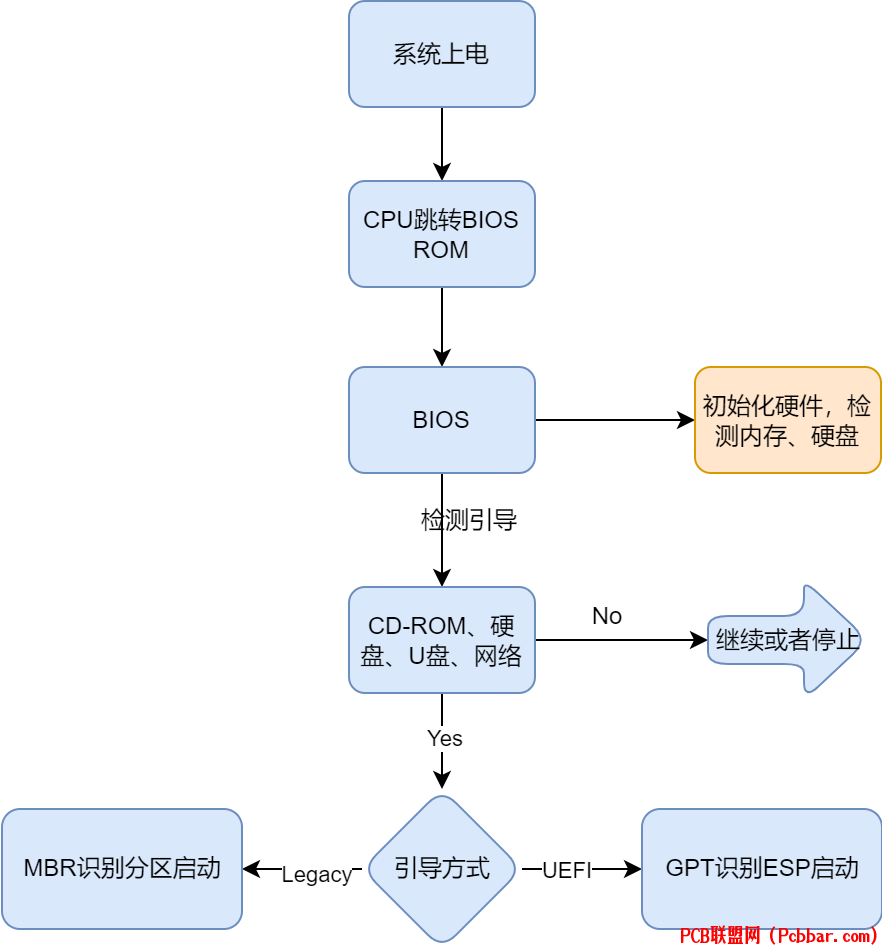

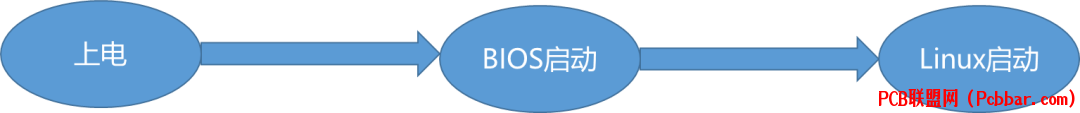

Linux启动流程总的来说可以分成三个阶段
Linux启动流程图

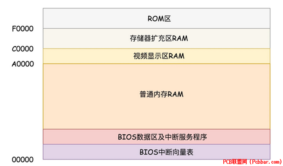

第一步:上电?在 x86 系统中,将 1M 空间最上面的 0xF0000 到 0xFFFFF 这 64K 映射给 ROM。
?当电脑刚加电的时候,会做一些重置的工作,将 CS 设置为 0xFFFF,将 IP 设置为 0x0000,所以第一条指令就会指向 0xFFFF0,正是在 ROM 的范围内。
?在这里,有一个 JMP 命令会跳到 ROM 中做初始化工作的代码,于是,BIOS 开始进行初始化的工作

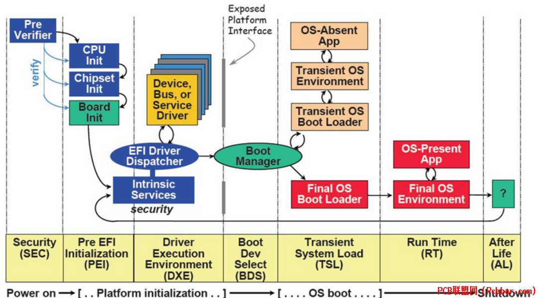

第二步:BIOS启动固件初始化:计算机开机后,UEFI固件会进行初始化,包括硬件初始化、自检和加载UEFI固件驱动程序等。
启动设备选择:UEFI固件会检测并识别可启动的设备,如硬盘、光盘、USB设备等。它会根据预设的启动顺序或用户设置的启动选项,选择一个可启动的设备作为启动介质。
UEFI固件驱动程序加载:UEFI固件会加载设备上的UEFI固件驱动程序,这些驱动程序负责与硬件设备进行交互,以便后续的启动过程能够正常进行。
UEFI应用程序加载:UEFI固件会加载位于启动介质上的UEFI应用程序,如引导加载程序(Bootloader)或操作系统的引导管理器。这些应用程序通常位于EFI系统分区中,以.efi文件格式存在。
引导加载程序执行:加载的引导加载程序会接管控制权,负责加载操作系统内核或其他引导组件。常见的引导加载程序有UEFI Shell、GRUB、rEFInd等。

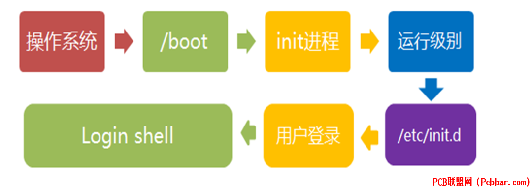

第三步:Linux启动

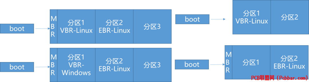

Linux启动-引导EBR/VBR?找到MBR后下一步做啥?
?(1)如果查找分区表时发现操作系统装在主分区,然后执行已载入的MBR中的boot loader代码,加载该激活主分区的VBR中的boot loader,至此,控制权就交给了VBR的boot loader
?(2)如果操作系统不是装在主分区,那么肯定是装在逻辑分区中,所以查找完主分区表后会继续查找扩展分区表,直到找到EBR所在的分区,然后MBR中的boot loader将控制权交给该EBR的boot loader

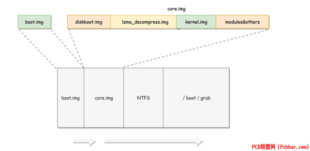

Linux启动-引导GRUB2加载?Grub2 第一个安装的就是 boot.img,BIOS 完成任务后,会将 boot.img 从硬盘加载到内存中的 0x7c00 来运行。boot.img会加载 core.img。如果从硬盘启动的话,这个扇区里面是 diskboot.img,diskboot.img 的任务就是将 core.img 的其他部分加载进来,先是解压缩程序 lzma_decompress.img,再往下是 kernel.img,最后是各个模块 module 对应的映像。这里需要注意,它不是 Linux 的内核,而是 grub 的内核。
?随着我们加载的东西越来越大,实模式这 1M 的地址空间实在放不下了,所以在真正的解压缩之前,lzma_decompress.img 做了一个重要的决定,就是调用 real_to_prot,切换到保护模式,这样就能在更大的寻址空间里面,加载更多的东西。

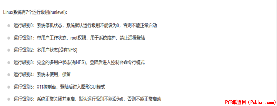

Linux启动-运行级别

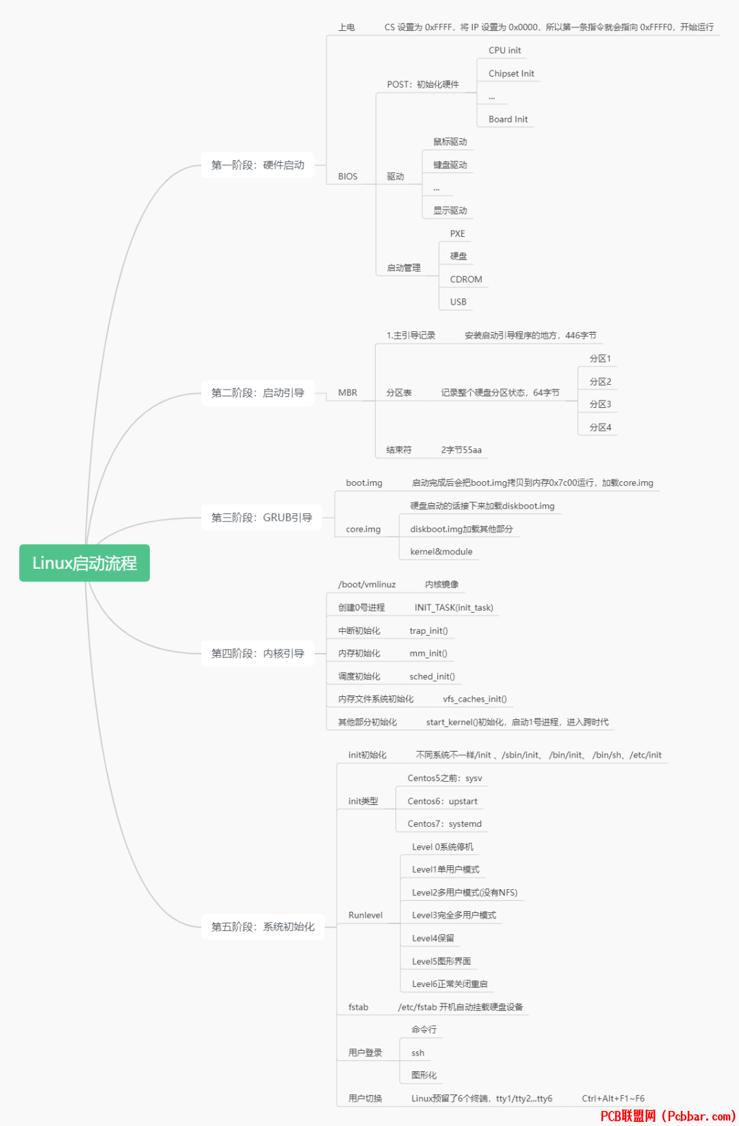

Linux启动流程思维导图
