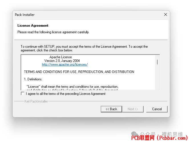

    下载成功后,直接双击安装包即可。

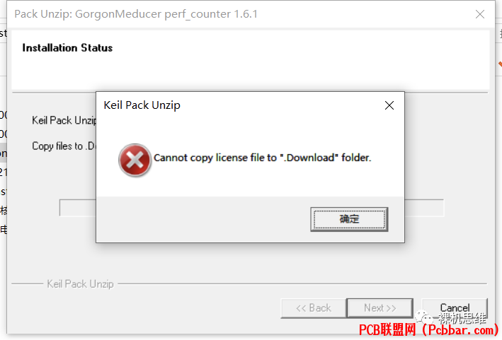

    一般来说,部署会非常顺利,但如果出现了安装错误,比如下面这种:
    则很可能是您所使用的MDK版本太低导致的——是时候更新下MDK啦。关注【裸机思维】公众号后发送关键字"MDK",即可获得最新的MDK网盘链接。

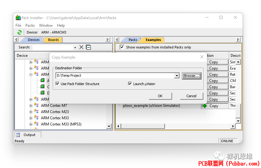

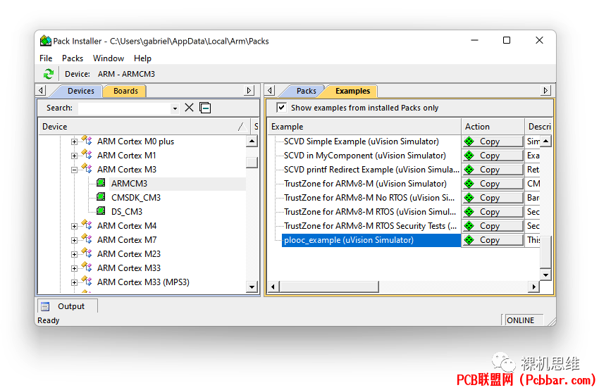

    例子工程的获取非常简单。首先打开 Pack-Installer,在Device列表中找到Arm,选择任意一款Cortex-M内核(比如 Arm Cortex-M3)。在列表中选择ARMCMx(比如下图中的ARMCM3)。
    此时,在右边的Example选项卡中,就可以看到最底部出现了一个名为 plooc_example (uVision Simulator)的例子工程。单击Copy,在弹出窗口中选择一个目录位置来保存工程:
    单击OK后将打开自动打开如下所示的 MDK 界面:

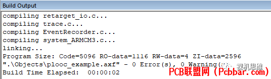

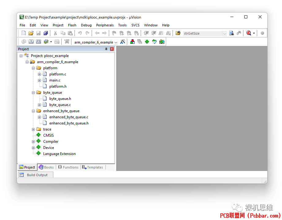

    直接单击编译,如果一切顺利,应该没有任何编译错误:
    此时,我们可以直接进入调试模式:

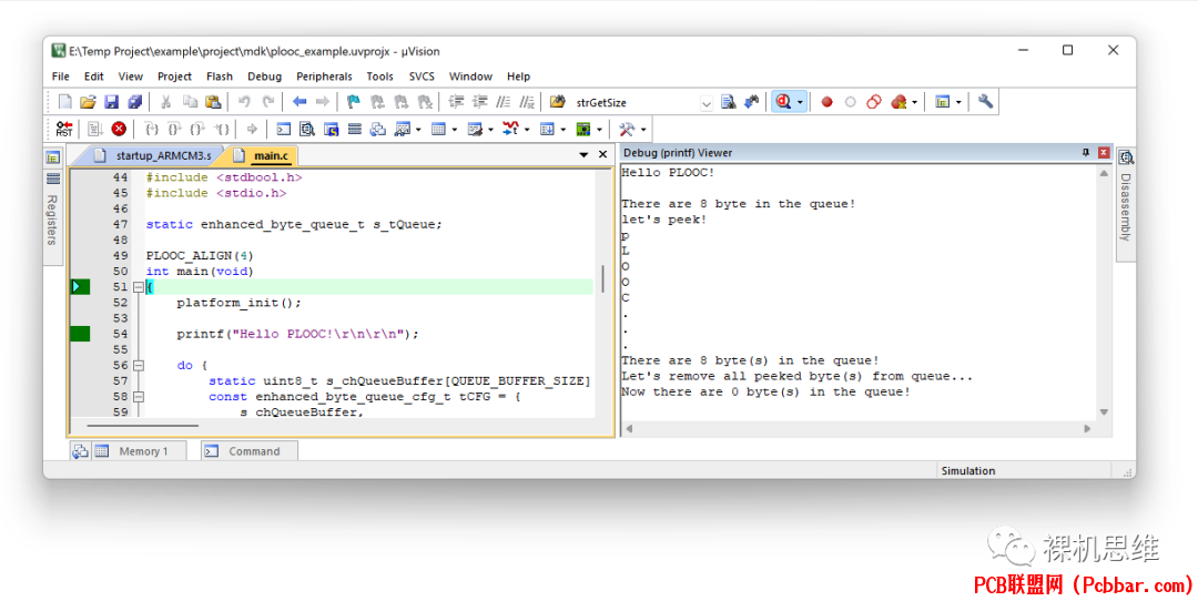

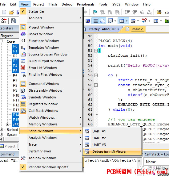

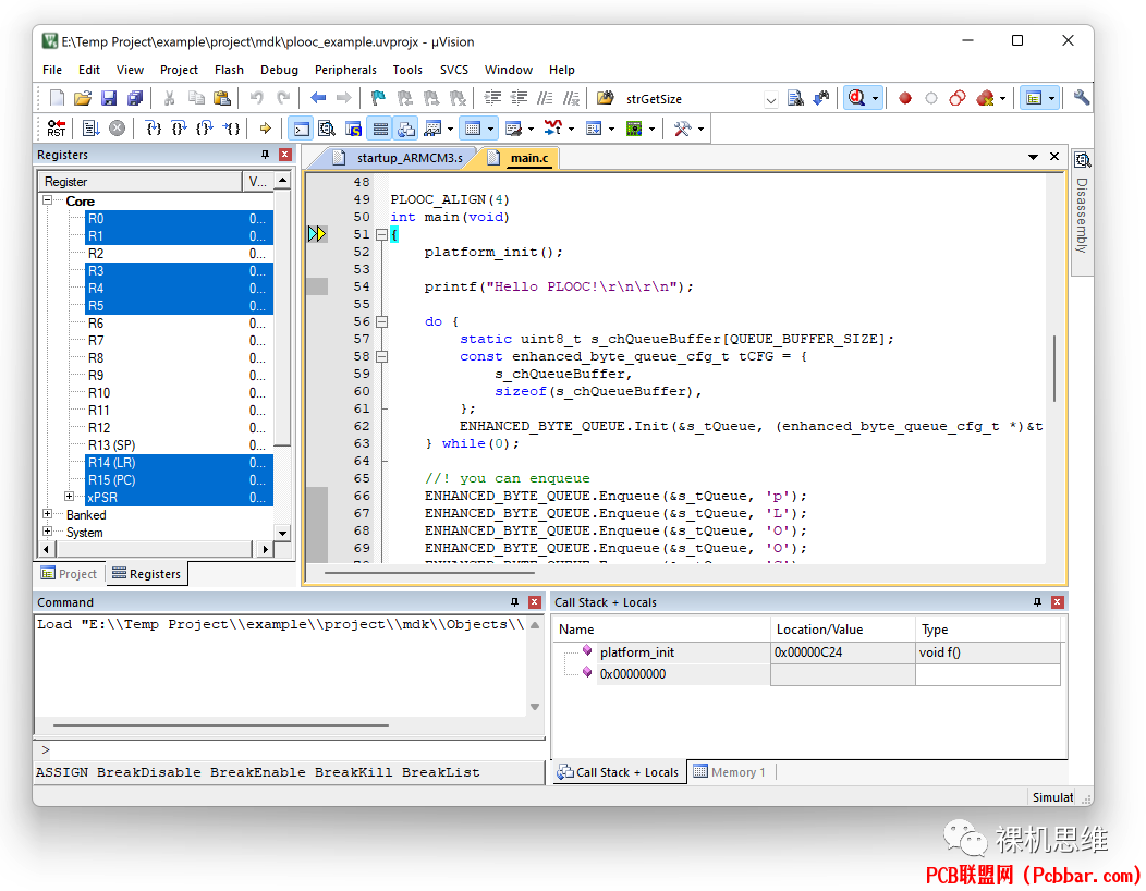

    可以看到,调试指针停在了 main() 函数的起始位置。我们先不着急开始全速运行。通过菜单打开 "Debug (printf) Viewer" 窗口:
    一开始该窗口会出现在屏幕下方的窗体中,通过拖动的方式,我们可以将其挪到醒目的位置。此时,全速运行就可以看到例子工程所要展示的效果了:

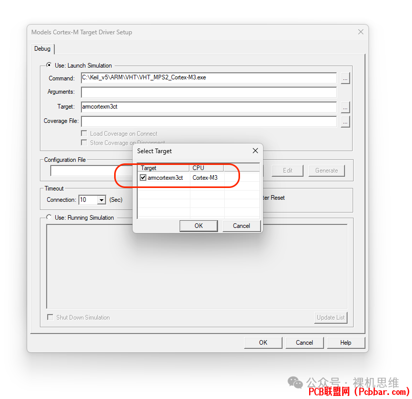

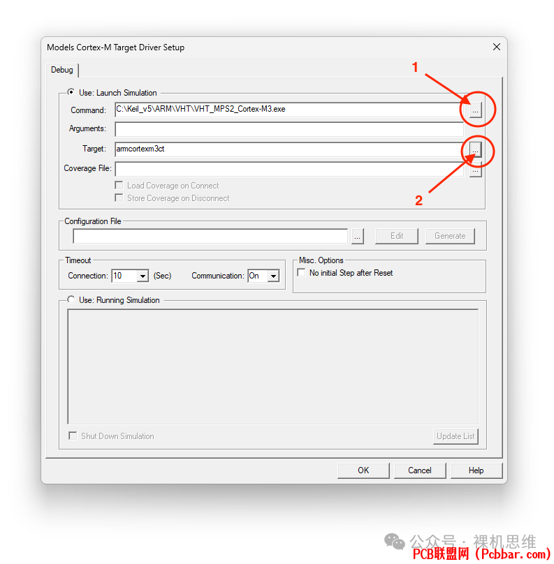

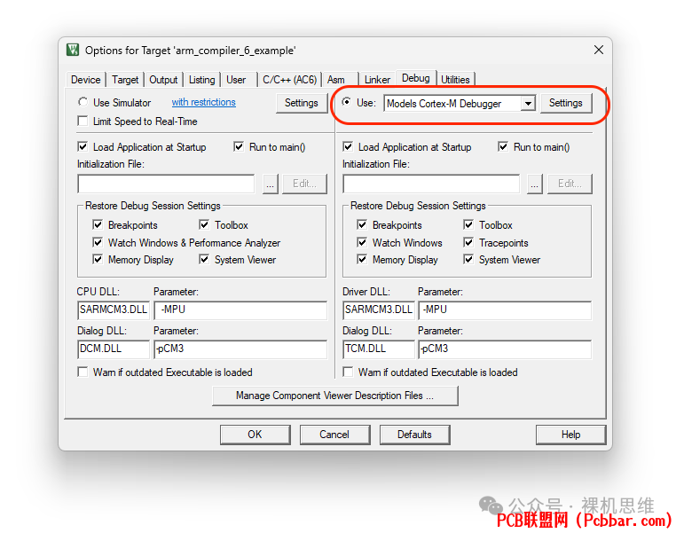

    如果你无法在Debug (printf) Viewer 中看到输出,则很可能是没有正确配置调试的方式:
    选择 Models Cortex-M Debugger 以后,单击 Settings 按钮。单击Command 文本框边上的"..."按钮,找到 Keil_v5 安装目录下的VHT(或者FVP)所在的路径。注意要选名称中 Cortex-M3 为后缀的可执行文件。需要注意的是,不同版本的MDK VHT/FVP 的路径可能存在差异,但一定是保存在Keil_v5/Arm目录下的一个子目录里。设置好路径后,我们单击 Target 边上的 "..." 按钮来测试 FVP 是否工作正常:
    如果一切顺利,我们会看到如下的窗口,注意勾选 armcortexm3ct 选项(默认就是勾选的)。单击OK即可。

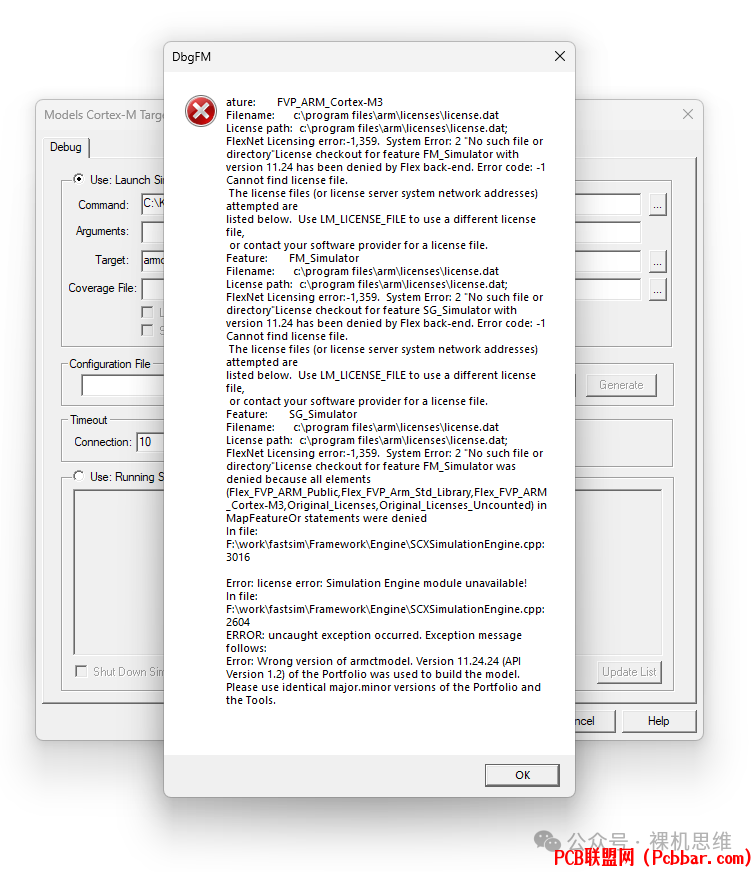

    如果你不幸看到的是这样的错误窗口:
    则说明你的MDK不是Professional License。安装Professional License一般都可以解决。
    一切设置妥当后,单击OK关闭配置页面即可。
    该例子只展示了C99模式下使用PLOOC所构建的队列类(enhanced_byte_queue_t)的效果:
  • static enhanced_byte_queue_t s_tQueue;
        printf("Hello PLOOC!\r
    \r
    ");        static uint8_t s_chQueueBuffer[QUEUE_BUFFER_SIZE];        enhanced_byte_queue_t *ptQueue         = __new_class(enhanced_byte_queue,                       s_chQueueBuffer,                      sizeof(s_chQueueBuffer));
        //! you can enqueue    ENHANCED_BYTE_QUEUE.Enqueue(&s_tQueue, 'p');    ENHANCED_BYTE_QUEUE.Enqueue(&s_tQueue, 'L');    ENHANCED_BYTE_QUEUE.Enqueue(&s_tQueue, 'O');    ENHANCED_BYTE_QUEUE.Enqueue(&s_tQueue, 'O');    ENHANCED_BYTE_QUEUE.Enqueue(&s_tQueue, 'C');        ENHANCED_BYTE_QUEUE.use_as__i_byte_queue_t.Enqueue(&s_tQueue.use_as__byte_queue_t, '.');    ENHANCED_BYTE_QUEUE.use_as__i_byte_queue_t.Enqueue(&s_tQueue.use_as__byte_queue_t, '.');    ENHANCED_BYTE_QUEUE.use_as__i_byte_queue_t.Enqueue(&s_tQueue.use_as__byte_queue_t, '.');
        //! you can dequeue    do {        uint_fast16_t n = ENHANCED_BYTE_QUEUE.Count(&s_tQueue);        uint8_t chByte;        printf("There are %d byte in the queue!\r
    ", n);        printf("let's peek!\r
    ");                while(ENHANCED_BYTE_QUEUE.Peek.PeekByte(&s_tQueue, &chByte)) {            printf("%c\r
    ", chByte);        }        printf("There are %d byte(s) in the queue!\r
    ",                 ENHANCED_BYTE_QUEUE.Count(&s_tQueue));        printf("Let's remove all peeked byte(s) from queue... \r
    ");        ENHANCED_BYTE_QUEUE.Peek.GetAllPeeked(&s_tQueue);        printf("Now there are %d byte(s) in the queue!\r
    ",                 ENHANCED_BYTE_QUEUE.Count(&s_tQueue));    } while(0);        __free_class(enhanced_byte_queue, ptQueue);

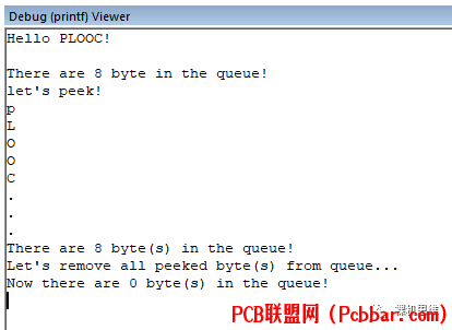

    其输出为:
    enhanced_byte_queue_t 实际上是从基类 byte_queue_t 基础上派生出来的,并添加了一个非常有用的功能:可以连续的偷看(Peek)队列里的内容,并可以在需要的时候,要么1)将已经偷看的内容实际都取出来;要么2)从头开始偷看——上述代码就展示了这一功能。

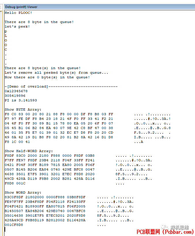

    重新编译后,进入调试模式,将在输出窗口中看到额外的信息:
    这些信息实际上对应如下的代码:
  • #if defined(__STDC_VERSION__) && __STDC_VERSION__ > 199901L    LOG_OUT("\r
    -[Demo of overload]------------------------------\r
    ");    LOG_OUT((uint32_t) 0x12345678);    LOG_OUT("\r
    ");    LOG_OUT(0x12345678);    LOG_OUT("\r
    ");    LOG_OUT("PI is ");    LOG_OUT(3.1415926f);    LOG_OUT("\r
    ");        LOG_OUT("\r
    Show BYTE Array:\r
    ");    LOG_OUT((uint8_t *)main, 100);
        LOG_OUT("\r
    Show Half-WORD Array:\r
    ");    LOG_OUT((uint16_t *)(((intptr_t)&main) & ~0x1), 100/sizeof(uint16_t));
        LOG_OUT("\r
    Show WORD Array:\r
    ");    LOG_OUT((uint32_t *)(((intptr_t)&main) & ~0x3), 100/sizeof(uint32_t));#endif
    你看,同一个函数 LOG_OUT() 当我们给它不同数量和类型的参数时,居然可以实现不同的输出效果,是不是特别神奇——这就是面向对象开发中重载的魅力所在。请记住:此时我们仍然使用的是C语言,而不是C++
  • 在C99下,我们可以实现拥有不同参数个数的函数共享同一个名字;
  • 在C11下,我们可以实现拥有相同参数个数但类型不同的函数共享同一个名字;
  • 我们在运行时刻的开销是0,一切在编译时刻就已经尘埃落定了。我们并没有为这项特性牺牲任何代码空间。

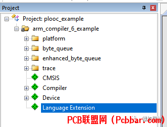

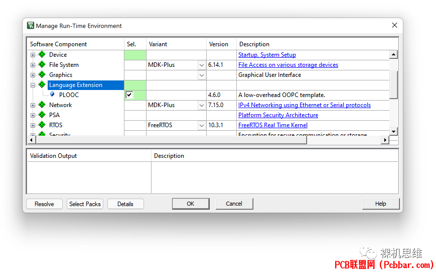

    在任意的MDK工程中,只要你已经安装了此前我们提到过的CMSIS-Pack,就可以通过下述工具栏中标注的按钮,打开RTE配置界面:
    找到 Language Extension选项,将其展开后勾选PLOOC,单击OK关闭窗口。
    此时,我们就可以在工程管理器中看到一个新的列表项“Language Extension”:

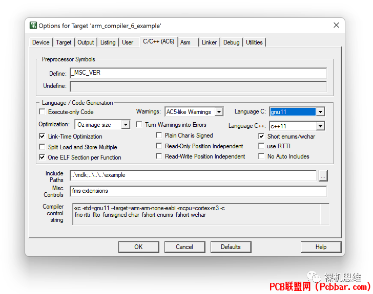

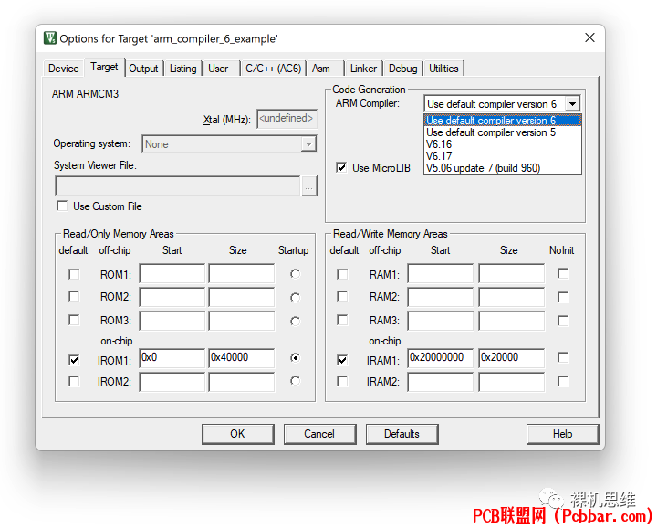

    它是不可展开的,别担心,这就足够了。打开工程配置,如果你使用的是 Arm Compiler 6(armclang)
    则我们需要在 C/C++选项中:
  • 将Language C设置为 gnu11(或者最低c99):
  • (推荐,而不是必须)在Misc Controls中添加对微软扩展的支持
  • -fms-extensions
    如果你使用的是 Arm Compiler 5(armcc)
    则需要在 C/C++ 选项卡中开启对 GNU ExtensionC99的支持:
    遗憾的是作为一款已经停止更新的编译器,Arm Compiler 5 既不支持C11,也不支持微软扩展(-fms-extensions),这意味着PLOOC中的重载特性无法发挥最大潜能,着实有点遗憾(但拥有不同参数数量的函数还是允许共享同一个名称的)。
