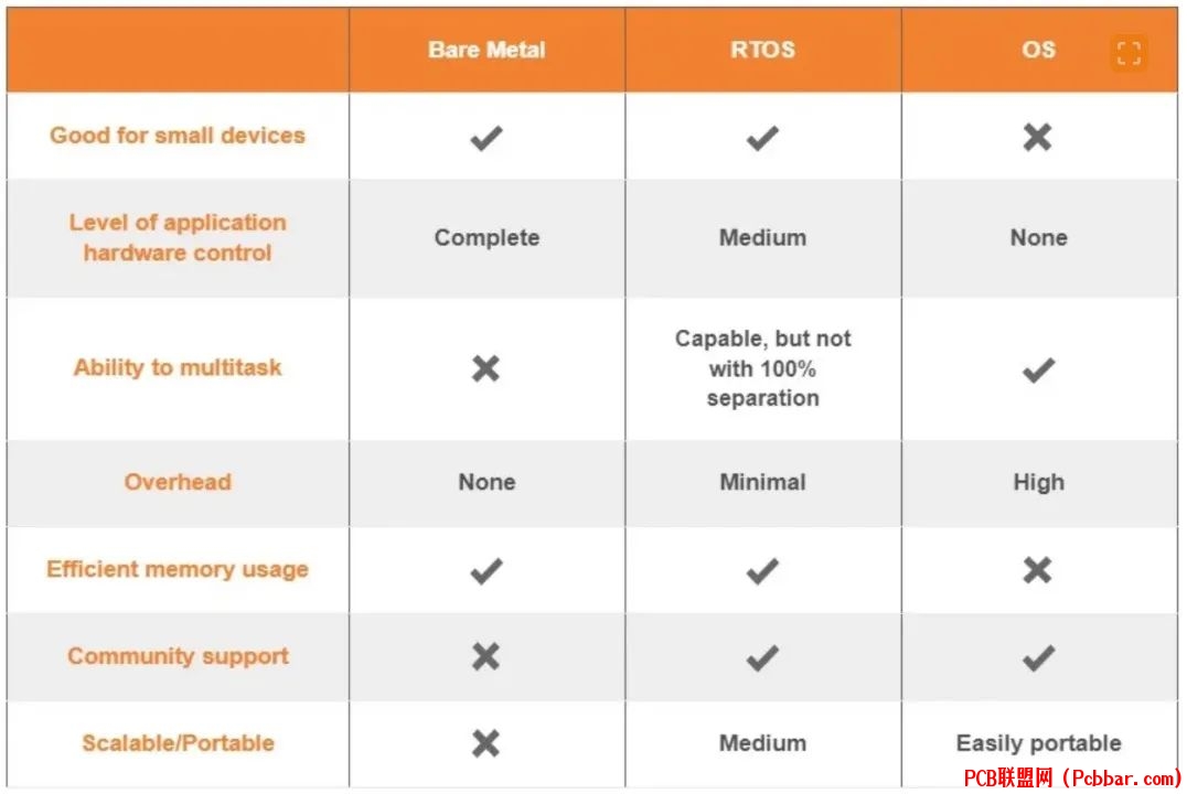

在开源计划、大型科技公司支持、对低延迟和资源受限应用程序不断增长的需求的推动下,RTOS 正在迅速缩小与Linux的差距。很多开发人员发现,在选择操作系统时,规模并非越大越好,随着更多传感器在时间关键型的应用程序中上线,越来越多人发现RTOS有着改变边缘世界的力量。

RTOS和Linux都属于嵌入式领域,二者的根本区别在于它们的设计理念。RTOS追求的是轻量级和极致的实时性(Real-time),通常是专为实时应用程序构建的,优先考虑任务执行的确定性和可预测性,使其在医疗、核能或航空航天等关键任务行业中得到广泛应用。同时,轻量化的设计,使得其在资源受限的嵌入式系统中非常受欢。所谓实时性指的是操作系统(OS)在有限的响应时间内提供所需服务级别的能力。在实时系统中,计算的正确性不仅取决于结果的逻辑正确性,还取决于它产生结果的时间。与通用操作系统不同,RTOS侧重于确定性响应时间和对任务调度的精确控制。相比来说,RTOS擅长管理任务优先级,允许关键任务优先于对时间不太敏感的流程,在系统必须保证运营在特定时间范围内时,这种优先级至关重要。企业通常在任务关键型场景中使用RTOS,此外,它同样适用于无法容忍任何形式系统故障的关键系统应用程序中。Linux则更为通用,支持多用户和多任务处理,并提供了丰富的网络功能和设备独立性,也针对性地推出了实时Linux。不过,毕竟Linux需要处理大量系统调度和其它任务,实时性相对会差一些。实时Linux的核心概念是“抢占”,也就是中断当前执行线程,立即处理优先级较高的事件。在没有内核抢占的情况下,在Linux中无法实现确定性响应时间。RTOS和实时Linux之间的选择取决于系统特定延迟要求,以及对开销和资源效率的需求。虽然实时Linux为许多场景提供了强大的解决方案,但在某些关键的嵌入式系统中,专用 RTOS可能仍然更可取。如果项目需要在实时需求和运行各种应用程序的灵活性之间取得平衡,那么实时Linux将提供更通用的解决方案。
RTOS和Linux未来依然会共生
RTOS此时此刻的优势是明显的。对于构建时间敏感型应用程序的开发人员来说,RTOS的低延迟和可预测的实时任务执行比通用操作系统具有明显优势。此外,随着复杂软件堆栈中的安全漏洞不断浮出水面,RTOS的精简架构减少了攻击面。由于应用程序直接编译到操作系统中,因此与动态加载的程序相比,代码注入的可能性大大降低。更重要的是,开发人员不再需要为了性能和安全性而牺牲可用性。从云到加密,RTOS解决方案正在迅速成熟,使开发人员能够构建安全、响应迅速且可扩展的嵌入式系统。
不过,要说RTOS彻底取代Linux,那也是完全不可能的。毕竟,实时不会带来优化的性能,而且Linux在复杂的高端嵌入式系统中无法被取代。RTOS通常是专业且资源密集型的,与通用操作系统相比,功能有限。在需要超出实时约束的不同应用程序的场景中,这可能是一个缺点。而且,现在实时Linux开始集成一些补丁(比如Ubuntu的PREEMPT_RT补丁),能够有效地为大多数实际的低延迟、低抖动工作负载提供服务,同时实现均衡的解决方案,从而减少开销并保持响应能力,最终减少维护成本,并使用有限的资源最大限度地提高。总之,正是因为RTOS和Linux非常互补,开发人员才有了更多选择,能够自由地选择用什么系统,对开发者来说才是一次真正的胜利。参考文献
