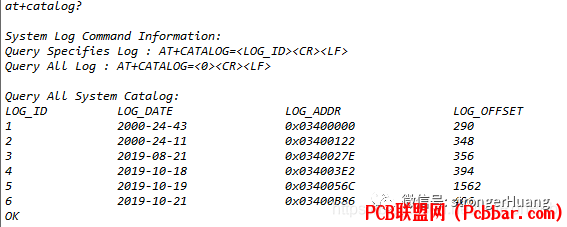

    实现的效果如下图所示,设置通过指令可查询到整个日志目录区的概况。查询系统日志目录:AT+CATALOG?LOG_ID:存储日志按日期分类,该ID用于查询对应日期日志,从1开始计数;LOG_DATE:系统日志存储日期;LOG_ADDR:系统日志存储外部FLASH地址;LOG_OFFSET:系统日志存储偏移量(各日期日志大小,单位:字节)。

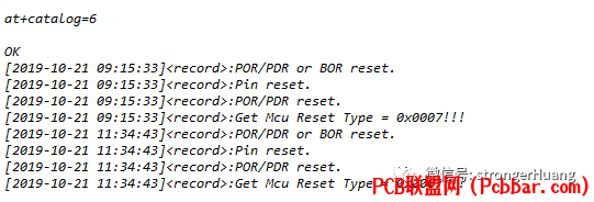

    查询指定日期系统日志:AT+CATALOG=LOG_ID:在查询系统日志目录时获取,当LOG_ID为0时,为查询整个系统日志。
    另外提供移除系统日志(清除日志目录)指令:AT+RMLOG,后面将讲述具体实现。
