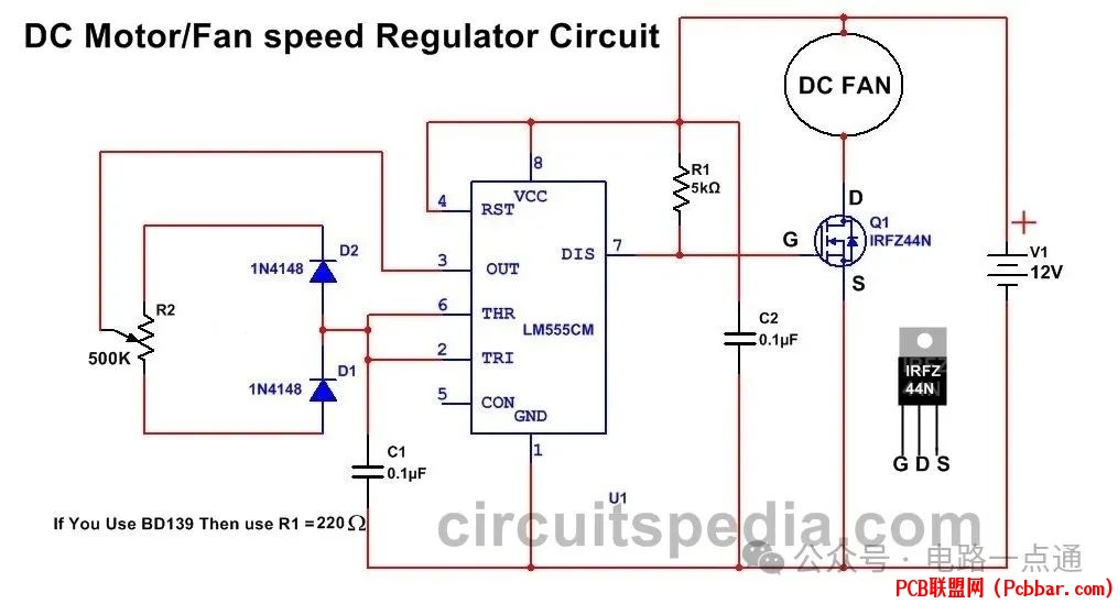

: [5 M: q$ g9 z* I% J- Z+ q! q# J9 S直流风扇电机速度控制器调节器电路采用脉冲宽度调制(PWM) 技术原理工作,利用该技术可以非常平稳地控制直流电机速度并且无噪音。 5 n) S& {( j5 g1 Y+ s7 V  Z  r- n6 ?

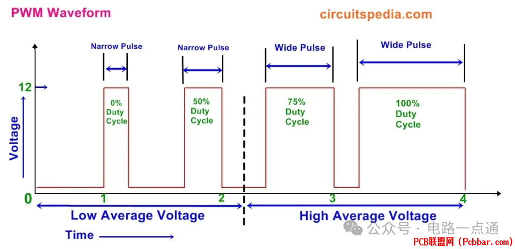

脉冲宽度调制 (PWM) 信号是一种使用数字源生成模拟信号的方法。PWM 信号由两个定义其行为的主要组件组成 - 占空比和频率。占空比描述了信号处于高(开)状态的时间占完成一个周期所需总时间的百分比。频率决定了 PWM 完成一个周期的速度(即 1000 Hz 为每秒 1000 个周期),因此也决定了它在高低状态之间切换的速度。通过以足够快的速率循环打开和关闭数字信号,并具有一定的占空比,输出在为设备供电时看起来就像恒定电压模拟信号一样。
) l5 {8 ]: ]% Q! k
8 D( V/ P( r& L' }; l- _
8 _! B; c  ?* n9 p+ J? “开启”时间与固定间隔或“时间段”的比例;低占空比对应低功率,因为电源大部分时间处于关闭状态。占空比以百分比表示,100% 表示完全开启。, d8 W2 k+ c/ E8 q9 Z- M; G
PWM 方法是控制输送到负载的电量而不产生浪费功率的好方法。" [" v1 ]' D3 ~, {& M* m! ]
5 P) ~. h: H5 g
( F! R, o# r/ ?
?  平均输出电压与占空比的导通时间成正比。1 l* ]# \0 d& [: z4 t

这是采用 PWM 方法的直流风扇调节器的一些电路图。通过这种方法可以平稳地控制直流电机的速度,噪音可以忽略不计

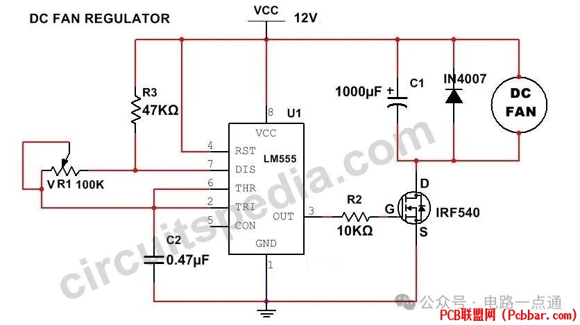

( @( y9 K" R& f6 B/ `通过使用此电路,您可以通过调节(电位器)音量控制可变电阻来控制直流风扇的速度。这些电路基于 555 定时器。$ B& |$ n, e) s2 W& _1 f9 g* G

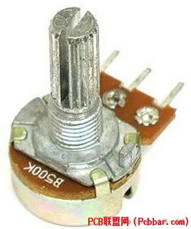

470K POT(音量控制电位器)来设置所需的速度

直流风扇速度控制器的电路图。(在 12v 电机上测试)

用 555 定时器和 MOSFET IRFZ540 的直流电机控制器5 h7 v+ D5 N# ]) Q. W; J* e4 R
