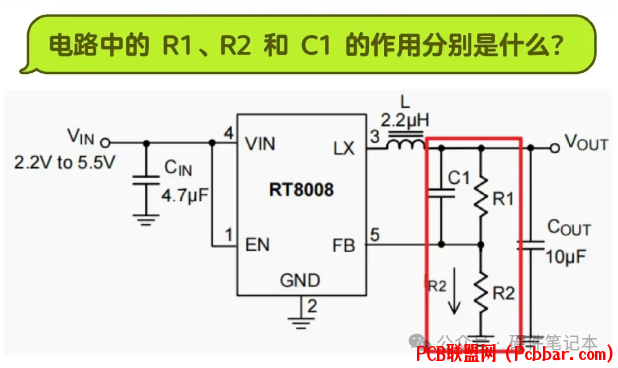

RT8008 为高效率,脉波宽度调变(PWM)的降压型 DC/DC 转换器,在可输入范围 2.5V 至 5.5V,输出电流可达 600mA,适用于由单一锂电池供电的可携式电子装置,例如移动电话、PDA 等掌上型装置。
% ]4 z, y& v: t# j" b- ]* ]! Y/ ^6 J& U, [" M

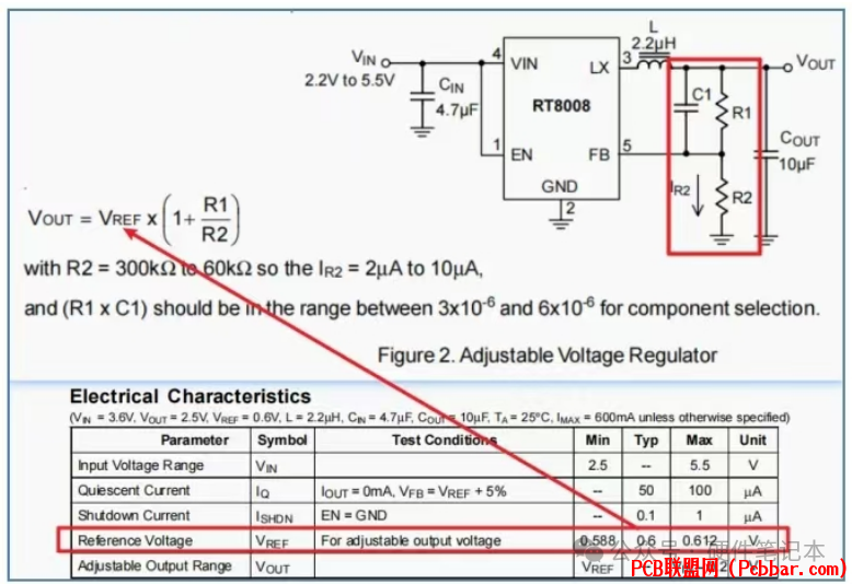

查看规格书可知,R1、R2 与输出电压相关,作用是调整输出电压。通过 R1、R2 的分压,再结合 VREF 的参考电压值 0.6V,通过公式即可得到输出电压。& u( F' p$ [2 S( p8 O8 p8 |

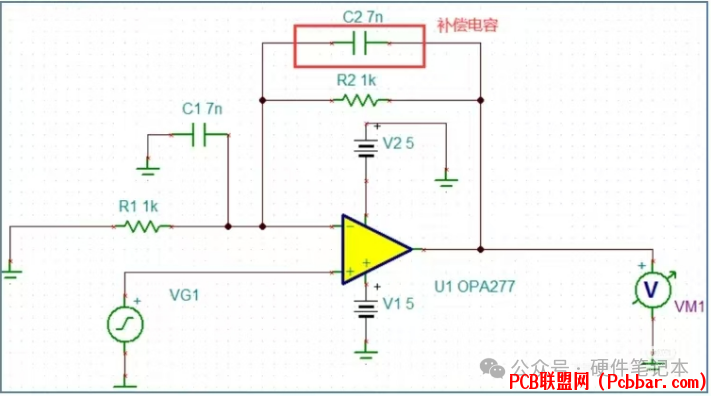

- `$ z8 ^% y  T- ^! b( X然后是 C1,C1 是相位补偿电容,有加速稳定输出电压的作用。怎么理解?举个网上看到的例子: 相位补偿解决振铃问题(信号频率 10KHz,幅值 1v,反相端寄生电 7 nf)
5 U1 B! M  O1 [! J4 M/ i4 Z# M# z* E9 K0 `4 m: C8 v2 c) D1 S
; a/ _7 [6 K- n3 D9 E4 D( K. n" h( R
$ a2 ~* Q$ F0 g' ?4 c
上述电路是会产生振铃的,我们加入补偿环节: 在反馈电阻 R2 上并联一个电容就可以达到补偿的作用。
3 \7 d. c* w% N6 B. ^! u, _7 H) g" M. U3 M9 A: e0 J! C
; E6 q0 ~4 l# N. _4 a
0 O4 }' o# i' C! T' b  S* u
说明: R2 和 C1 构成了-一个低通滤波环节,使相位滞后,而我们在 R2 上并联一个电容 C2,C2 和 R1 构成一个高通滤波器,使相位超前,已达到相位补偿的作用。
! M, Y9 R2 h0 ?4 h5 B* W  h% D7 e8 J/ j! t+ P2 M0 T0 P

6 o! }" n' j) ]& T3 i8 ]: lRT8008为高效率,脉波宽度调变(PWM)的降压型 DC/DC 转换器,在可输入范围2.5V至5.5V,输出电流可达600mA,适用于由单一锂电池供电的可携式电子装置,例如移动电话、PDA等掌上型装置。6 I# q8 F, Y# }! E
R1、R2与输出电压相关,作用是调整输出电压# s# J; @8 B; j( H8 W# \
