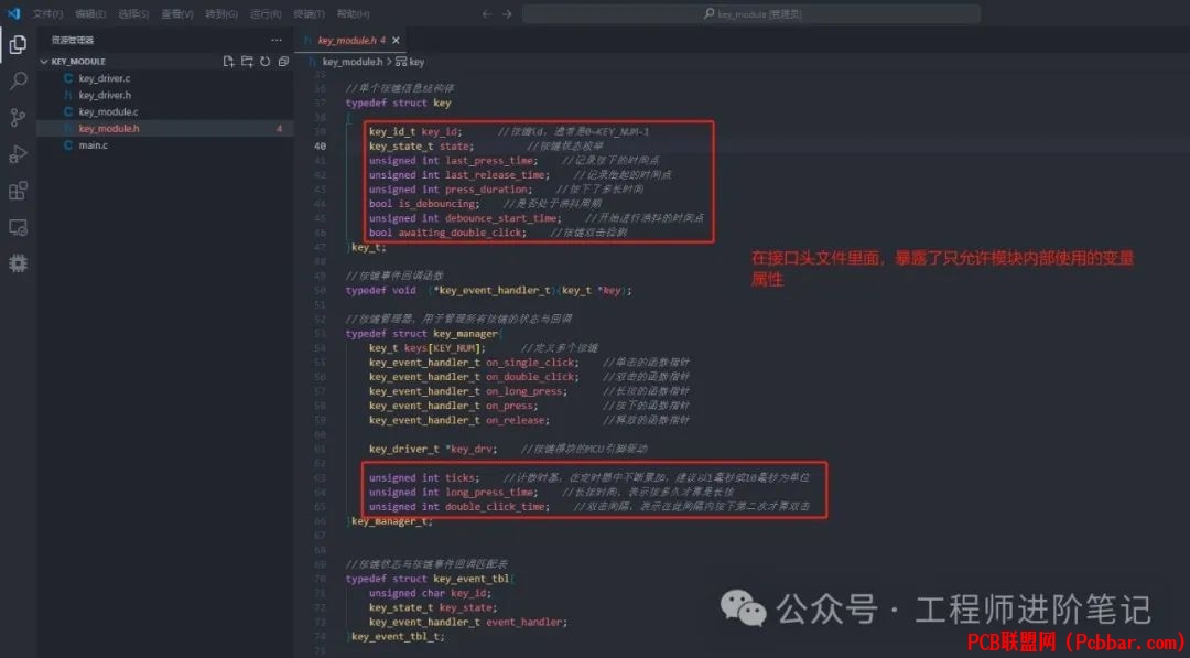

在通用的单片机按键检测模块这篇文章里面,对于模块的接口头文件 key_module.h,里面两个最主要的结构体,key_t和key_manager_t,其内部大量暴露了模块的私有参数变量,如下图所示。9 a3 o8 p& j2 W* l7 S  L
( ^# F, M. ]; a: g7 i# i模块使用者如果想通过某些简单直接粗暴的方式,去修改模块的各个属性参数,是一件轻而易举(技术上也是合情合理)的事情,因为根据接口头文件的最小信息公开原则,放在头文件的信息内容,难道不是公开且供大家放心使用的么?~3 z: L: p. d- _$ J" p8 g
(此刻,作者我,无言以对。。。); E: d# q( ]9 b; j" P  y+ X$ I

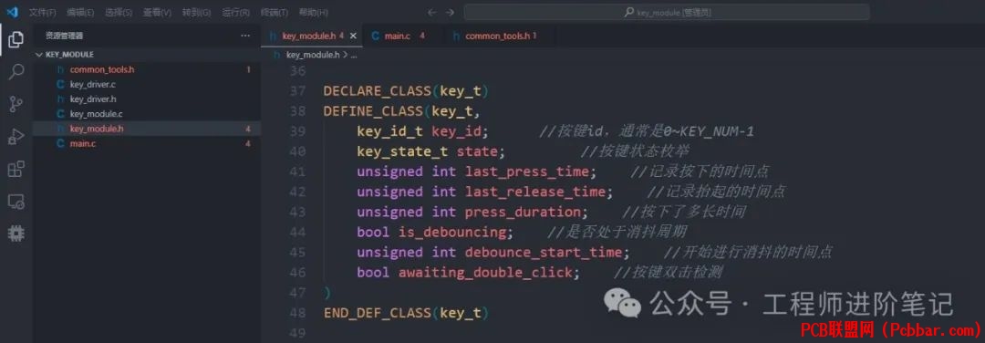

鉴于key_module.h接口头文件显现出来的设计不足,我们可以使用掩码结构体对其进行改进,例如,对于原来的key_t结构体,我们可以把私有不公开的成员,放在struct __key里面,然后 key_t 结构体则改进成如下图所示的方式。
8 q( H- H/ G2 G  h
8 _3 c9 c4 J! ]8 C. Z

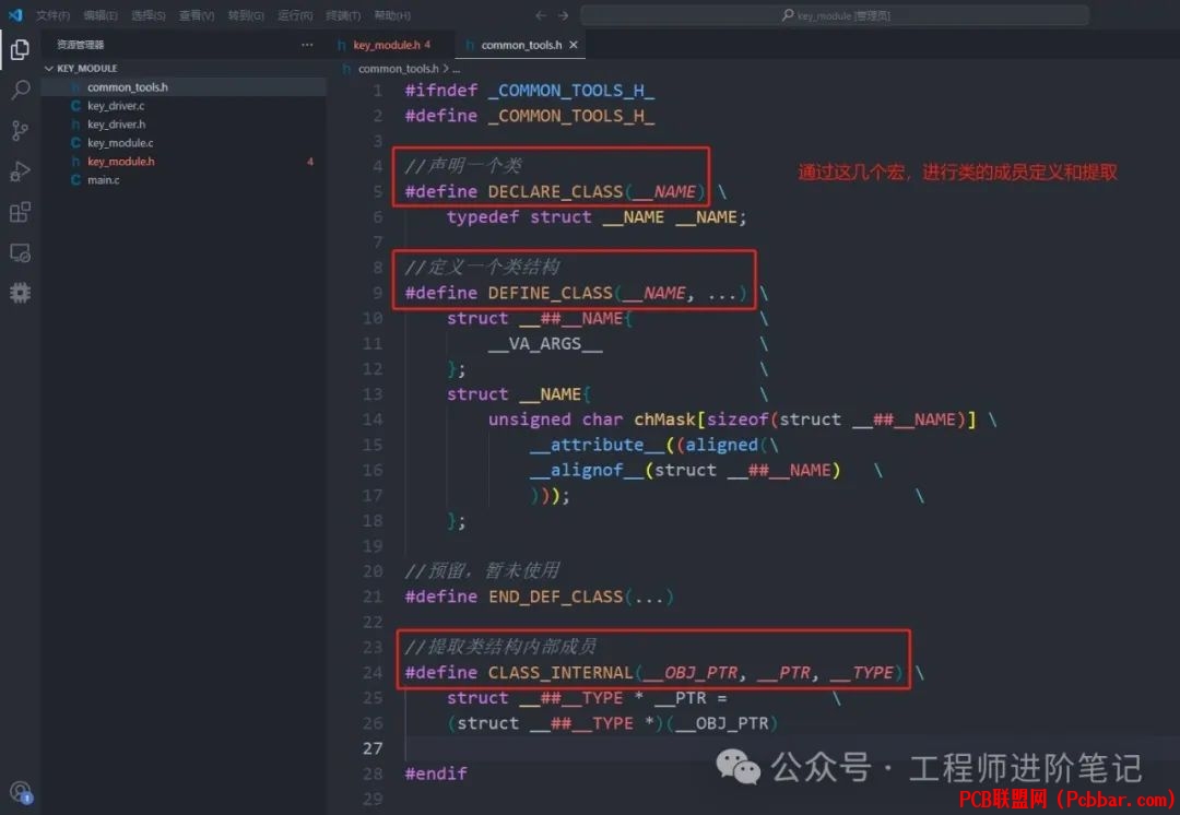

然而,这种改进并未能在真正意义上掩盖住私有成员(struct __key的信息依然表露无遗),因此,我们参考“真刀真枪模块化(2.5)--君子协定”这篇文章,可以通过宏定义技法,把私有成员结构体的信息,真正隐藏起来,如下图所示。3 f, y  E/ d& E
  o3 e% e2 D2 k' D* x9 k' j$ K使用以上宏定义,那么我们可以继续对struct __key结构体作出进一步的改进,把结构体的声明和成员定义,都交给了预编译宏进行处理,具体代码如下图所示。. v5 r/ o* ?) S' q$ V4 B9 F6 d% O, U
7 R. [6 @, C# V5 l) M& n; r. }

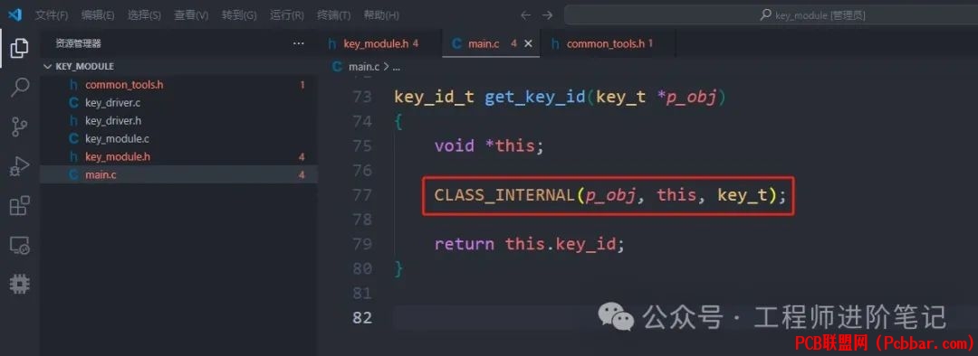

当我们需要提取结构体成员进行使用的时候,可以使用CLASS_INTERNAL宏,该宏展开后是一种强制类型转换,目的是可以通过已知类型的结构体变量,来显式调用结构体成员,使用方式如下图所示。
( t5 w) h# h) L+ E* {
3 M8 N3 P% d0 g' T" v5 }& X. v  J
