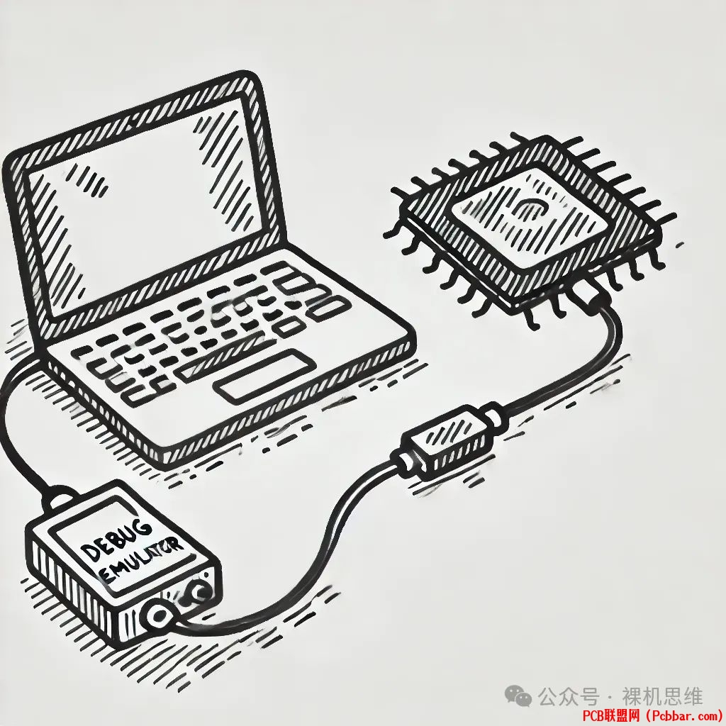

    正如前面所说,Semihosting是一种由PC上运行的调试程序(Debugger),经由调试仿真器(Debugger Adapter)与MCU上的运行时库(runtime)进行通信,提供Libc基础服务的方式。
    在简中世界中,我们常常把JLinkDapLinkST-Link或者CMSIS-DAP这样的“调试仿真器”理解为“Debugger”,这其实是错误的——“Debugger”对应的是GDB或者MDK调试模式这样的上位机程序;而“Debugger Adapter(调试适配器)”才是我们口中的调试仿真器。
    如下图所示——一个完整的Semihosting链路需要至少三个部分组成:
  • 支持Semihosting的上位机程序
  • 调试仿真器(Debugger Adapter
  • 支持SemihostingMCU运行时库(runtime
    重点来了:
    这里,调试仿真器往往只是扮演一个透明数据通道的作用,对Semihosting服务本身来说虽然必须但并非关键。重点来了:

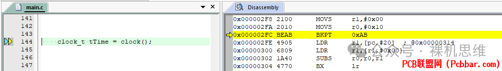

    【病理特性】嵌入式程序在调用支持Semihosting的本地运行库时,被调用的API会执行特定的指令(Cortex-M中是BKPT指令)来触发Semihosting调用。芯片本地的硬件调试模块在捕捉到这些指令后,会与支持Semihosting的上位机交互并执行相应的服务。例如,当嵌入式程序通过printf打印信息时,本地的libc库会通过Semihosting将信息发送到PC上,由主机的控制台显示出来。
    就如同百度百科搜索出来的病例词条一样,上述关于Semihosting的病理描述让人半懂不懂。但有一点是值得关注的,即:
    Cortex-M处理器来说,当我们调用“长了Semihosting“的Libc API时,”病灶组织“会通过BKPT指令来与上位机交互。比如,对于下面的代码:
  • #include
    ...clock_t tClock = time();...我们会观察到如下的现象:
  • MDK在全速运行的情况下,莫名其妙的暂停;如果目标代码出现在循环体中,甚至在我们按下F5以后仍然会暂停;
  • 打开汇编调试界面,会发现PC指针停在一个 BKPT 0xAB 指令上:
    这里的指令:
  • BKPT 0xAB就是Semihosting的专用指令。其中 BKPTCortex-MBreak Point(软件断点)指令,而常数 0xAB 则是 Semihosting 专用暗号。换句话说,只要你在MDK的汇编调试窗口中观察到了上述指令的组合,就说明你的代码得了“嵌入式阑尾炎”——病因是上位机调试程序不支持Semihosting,从而把 Semihosting 暗号当成了普通的软件断点来处理。
    即便你认为在调试模式下懵懂无知的MDK将Semihosting暗号当成普通的软件断点无伤大雅——大不了多按几下F5继续就是了——那么如果我告诉你”BKPT指令在非调试模式下执行,会直接让Cortex-M处理器进入Hardfault“阁下又将如何应对呢?

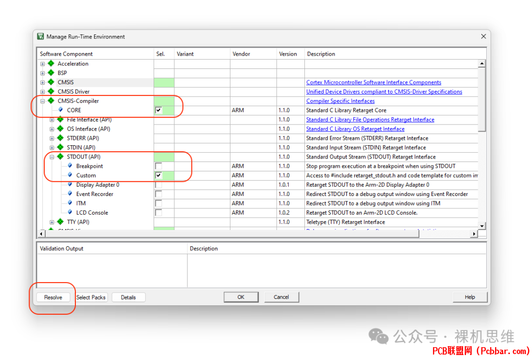

    #endif如果确实需要使用printf,则可以:
  • 打开MDKRTE窗口,找到CMSIS Compiler 后展开
  • 勾选 CORE
  • 展开 STDOUT (API)后勾选自己心仪的重定位模式。比如,假设你想把printf重定位到某个具体的串行外设上(包括但不限于 UARTUSB或者JLink-RTT),则推荐勾选Custom
    [/ol]
    4、假设我们勾选了Custom,则需要在我们的某个C源代码中添加如下的函数:
  • int stdout_putchar(int ch){    /* 这里添加代码将 ch 发送到外设上 */    return ch;}这里,ch保存的是要发送的字节。我们可以通过这个函数将 printf 重定位到指定的外设上。注意:如果发送失败,则应该返回 -1
