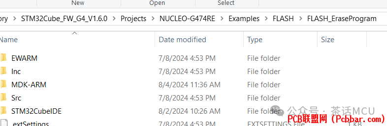

当我们从ST官方网站下载到STM32CubeG4固件包并解压后,该例程可以在下面目录位置找到:
例程主要基于STM32G474RE及双BANK模式进行编程和验证测试。

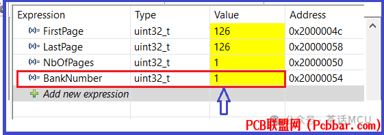

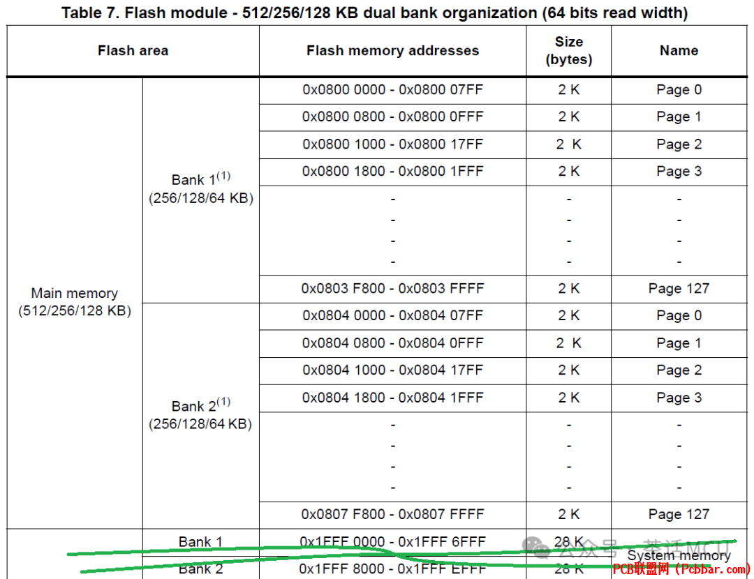

STM32G4系列里的STM32G47x芯片是支持双BANK的。目前用户使用的STM32G474RE,内置512K Flash,可以配置成单BANK或双BANK。此时用户采用双BANK架构,他发现对BANK1的page进行擦写没有问题,对BANK2的page进行擦写则有问题。
从手册上看,当使用双BANK时,PAGE编号是两套重复的。以512K Flash为例,BANK1 和 BANK2 都有page0~~page127的编码,每页2KB,共256page。

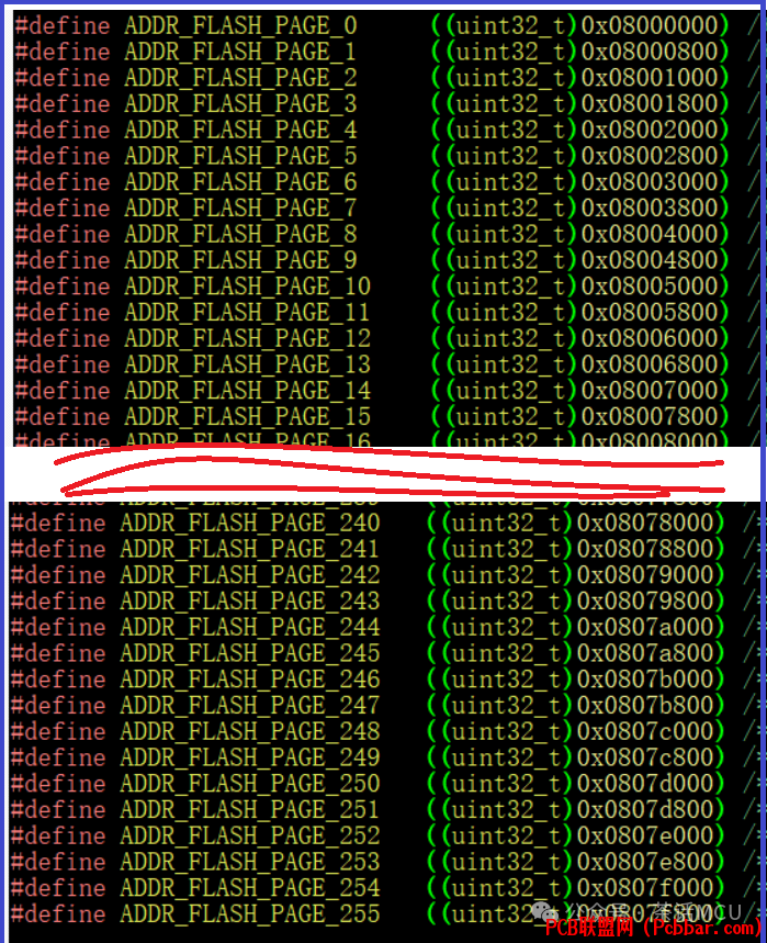

例程代码里做Page跟地址对应的定义时,是按照地址从低到高依次定义了256页的地址,即按page0到Page255做了定义。
在做FLASH的擦写操作时,我们只需根据上面地址定义给出页起始地址和结束地址,即可进行相关页面的擦除。现在的问题是,针对BANK1的页进行擦写没问题,对BANK2的页擦写有问题。我们不妨一起看看到底怎么回事。

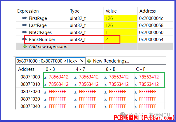

现在假设要对Page254进行擦写,即先擦除后写数据。这里的验证就只写32字节数据,内容是0x12345678。我们可从手册得知Page254的起始地址为0x807f000。
其它代码沿用例程不动,经测试发现Page254的确没有被擦除,数据也没有正确写入。

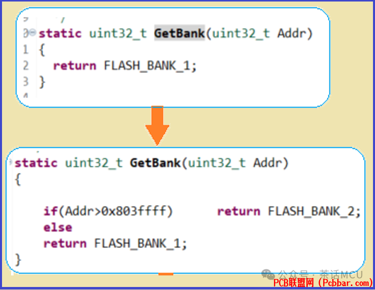

借助STM32CubeIDE调试器可以发现,目前程序根据所给定的page起始地址计算得到Page编号为126,作为双BANK来看的话,这个编号是没问题的。但是,BANK编号还是BANK1,这就有问题了。

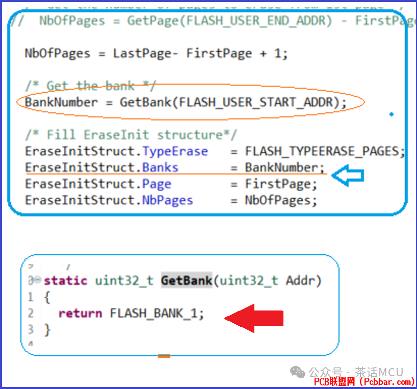

【注:BankNumber变量是我为了方便调试加的】按理这里应该是BANK 2才正确。我们可以进一步查看代码里根据地址计算BANK编号的代码。
这里求算BANK编号的函数就有点仓促了,只是简单直接返回BANK1编号,显然不合理。当然,如果期望这里写得通用性很强,就得结合不同型号的FLASH容量大小来写,地址超过整个片内FLASH容量一半则为BANK2。我这里只基于STM32G474RE来对这个获取BANK号的函数做些小修改,然后验证。
经过上述调整后,再次运行测试,结果正常了。

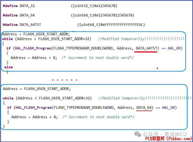

第一个问题,如果在已擦除页的某些地方先写全F的内容,之后可以不经页擦除将这些FF改写为别的内容吗?【默认写操作遵守地址对齐约定】

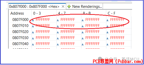

我们还是以Page 254页作为擦写对象。先对该页进行擦除,然后在该页起始位置的连续32字节,写上FF内容。接着试图在这32个字节位置写上0x12345678,看看能否成功。
经测试,即使之前写的是全F,在不做擦除的前提下,再次想改写这些全F单元是行不通的,至少这里行不通。下图是验证结果。

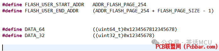

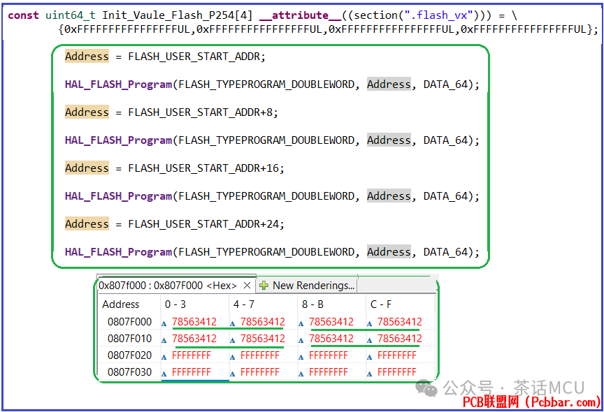

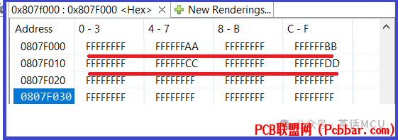

第二个问题,如果编译过程中通过常量定义的方式,用FF占用一些存储单元,之后可以对这些单元改写内容吗?前提是改写之前不对所在页做擦除。

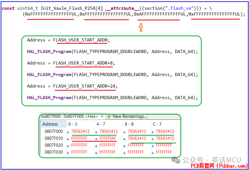

这里仍以Page 254页作为验证对象。先通过const定义加指定存储方式,让该页首的前32字节内容保持为FF。
经验证,之前被定义的全FF的双字单元是可以在不做页擦除的前提下被改写的。
我们不妨多看几种情形。将常量定义调整下,看看结果如何。
我现在将第3个双字单元内容变为不是全FF内容,然后对第1个、第2个和第4个双字单元进行改写。见下面输出截图:
看来通过常量定义预留的第1个、第2个和第4个双字全FF单元都是可以被程序改写的。

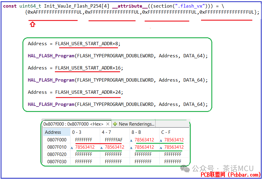

我若将1个双字单元变为非全FF,其它3个双字依然保持全FF,在程序里尝试对第2、3、4双字单元进行数据改写,结果会怎么样呢?见下面输出结果截图。
从测试结果来看,通过常量定义预留的全FF单元在后期程序里是可以不经擦除直接改写的。当然,写入的流程和地址对齐规则还是要遵守的。
