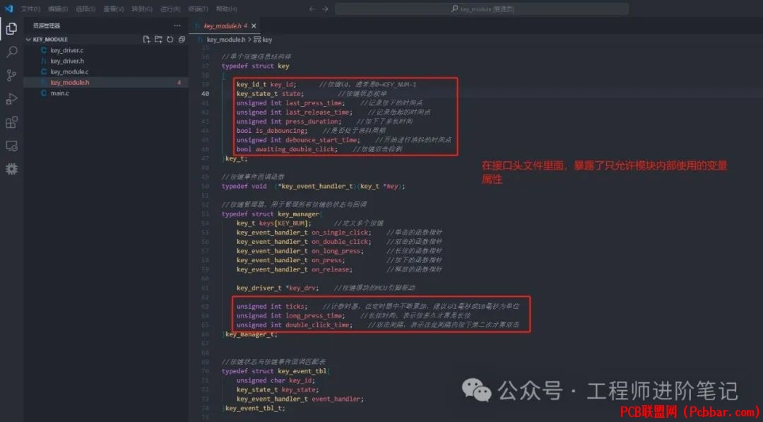

直到最近,我看了傻孩子大佬(公众号:裸机思维)的一系列文章才知道,原来C语言里面有一种技法,掩码结构体(Masked Structure),可以为结构体里面的private属性变量盖上一层蒙版,模块使用者即使看到了结构体的私有数据变量,也不能对其进行外部直接访问调用。/ L2 G$ L- D9 \) h0 Y0 s$ s
在通用的单片机按键检测模块这篇文章里面,对于模块的接口头文件 key_module.h,里面两个最主要的结构体,key_t和key_manager_t,其内部大量暴露了模块的私有参数变量,如下图所示。

模块使用者如果想通过某些简单直接粗暴的方式,去修改模块的各个属性参数,是一件轻而易举(技术上也是合情合理)的事情,因为根据接口头文件的最小信息公开原则,放在头文件的信息内容,难道不是公开且供大家放心使用的么?~
, J* }; u! f# g* l(此刻,作者我,无言以对。。。)6 S* z9 R4 G' [/ p' T4 X

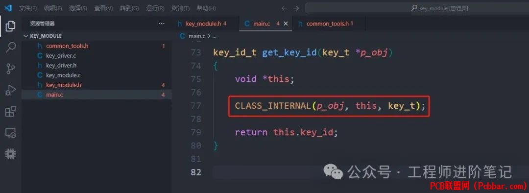

当我们需要提取结构体成员进行使用的时候,可以使用CLASS_INTERNAL宏,该宏展开后是一种强制类型转换,目的是可以通过已知类型的结构体变量,来显式调用结构体成员,使用方式如下图所示。
