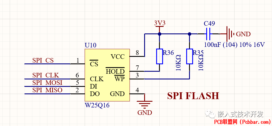

2.SFUD移植       2.1硬件接口
        这里使用的是STM32F407的单片机,使用SPI1接口与Flash连接,Flash型号为W25Q16JV。电路图如下:

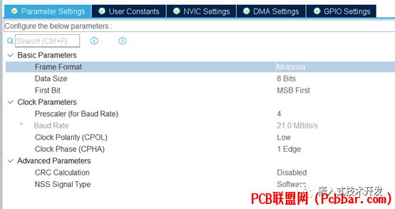

       2.2 添加源码到工程中        首先下载SFUD的源码,下载后可以看到,sfud文件夹中有三个子文件夹:        Inc—头文件        Port—接口文件        Src—源码文件        然后用STM32CubeMx生成一个工程,初始化时钟、SPI1和一个串口(用于打印信息)。SPI通讯格式如下:

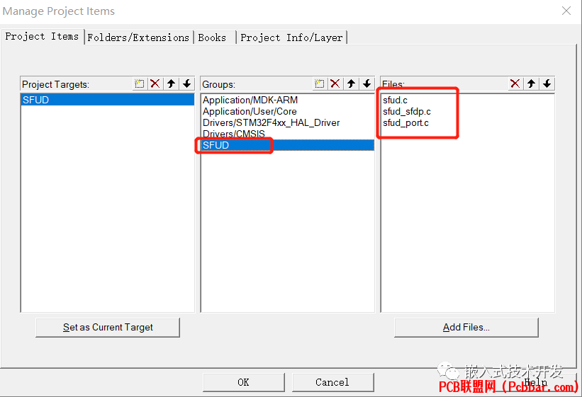

        生成工程后,将sfud文件夹复制到工程目录,添加.c文件到工程中:

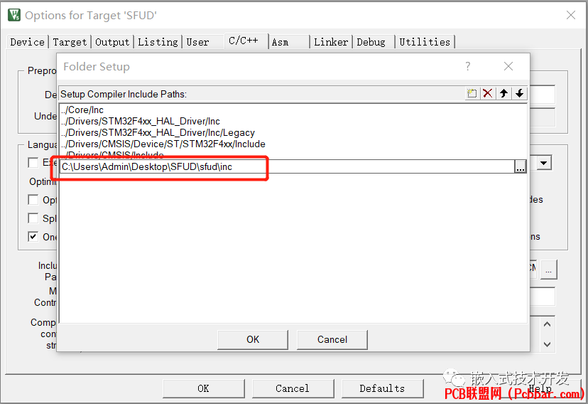

        添加头文件的包含路径:

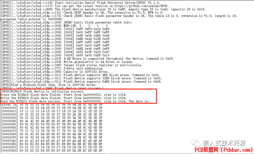

        在串口调试助手可以看到初始化以及读写的一些打印信息:
