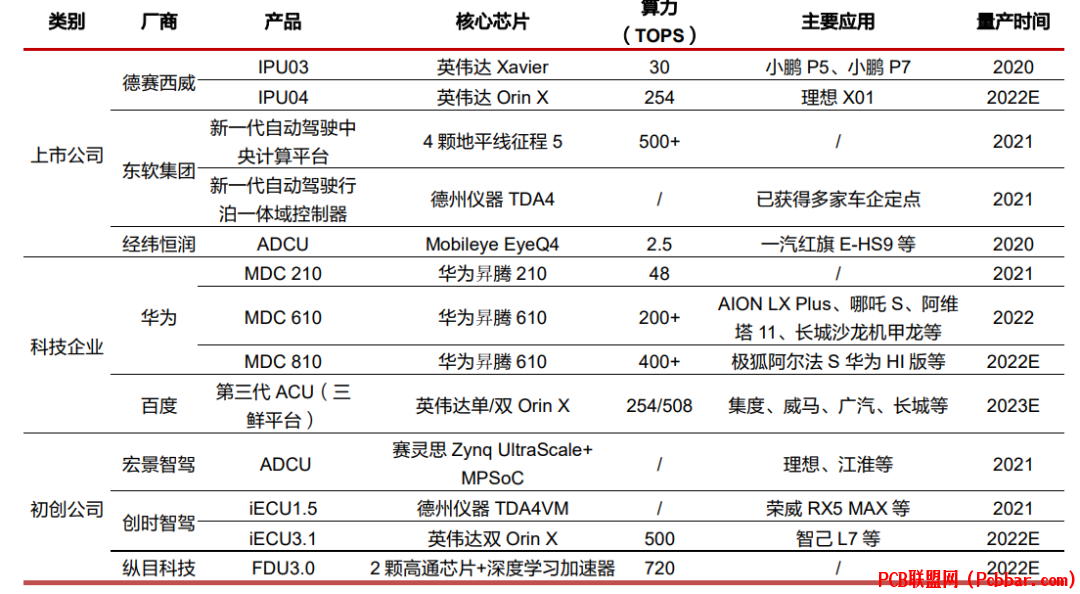

Experience Architecture)浩瀚智能进化体验架构、广汽星灵架构、长城E/E平台(GEEP)、比亚迪E3.0平台和大众E3架构。从批量生产车型的角度来看,集中式E/E架构现在盛行,对功率、底盘、车身、智能驾驶和驾驶舱进行域控制。由于技术门槛、配置梯度多样化、消费习惯等因素,很难完全实现标准域架构和中心架构,因此“分布式ECU+域控制器”的域混合架构在短期内会普遍存在。目前,大众、宝马、吉利ZEEKR、华为、伟世通等采用三域E/E架构解决方案,主要包括智能驾驶域、智能驾驶舱域、整车控制器域。OEM加速新E/E架构规模生产,域控制器将成为一个巨大的受益者。根据盖世汽车的预测,2025年智能驾驶域控制器出货量有望达到400万套。国内各大厂商紧跟产业变革趋势,德赛西威、东软集团、经纬恒润等国内Tier 1上市公司,华为、百度等科技公司以及宏景智驾、创时智驾等初创企业均在智能驾驶域控制器领域展开布局。另据ResearchInChina的数据,2021年中国乘用车自动驾驶域控制器出货量为539,000台,渗透率为2.7%,预计到2022年将超过5%。可以想象,到2025年,年出货量将达到452.3万套,渗透率将跃升至18.7%;关键驱动因素将是L2+驾驶和停车集成域控制器的出货量飙升。
图注:国内厂商的智能驾驶域控制器(来源:东方证券研究所)
