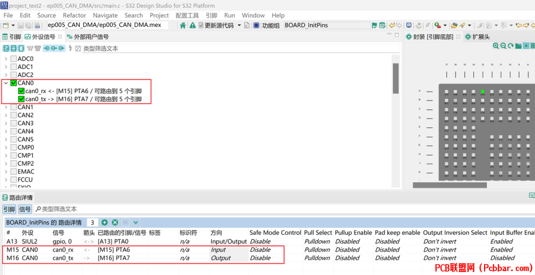

二、引脚配置
此实例选择CAN0进行配置。

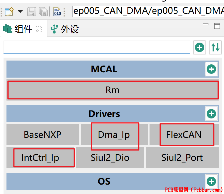

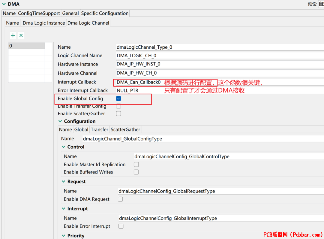

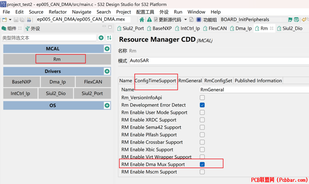

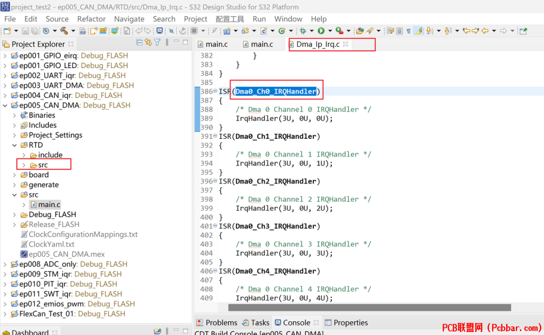

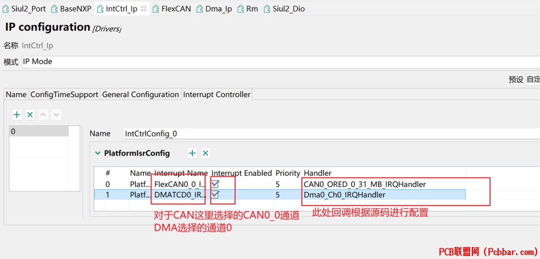

对于DMA,其采用的固定映射,对于通道0至通道15,其映射一部分外设,通道16至通道31映射一部分外设,所以对于外设要使用DMA,也需要注意此项。添加外设:

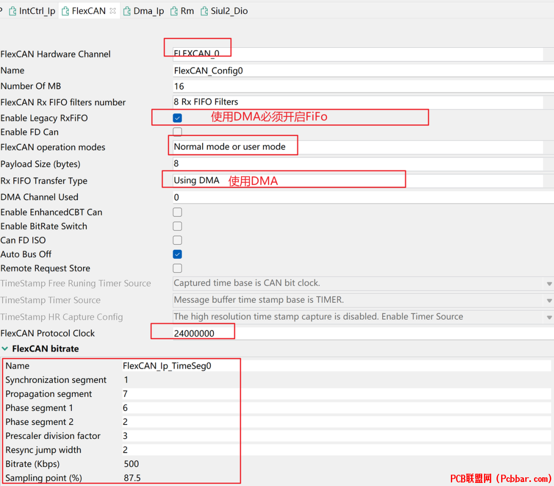

CAN基础配置:
CAN的用户回调配置:

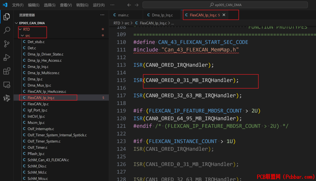

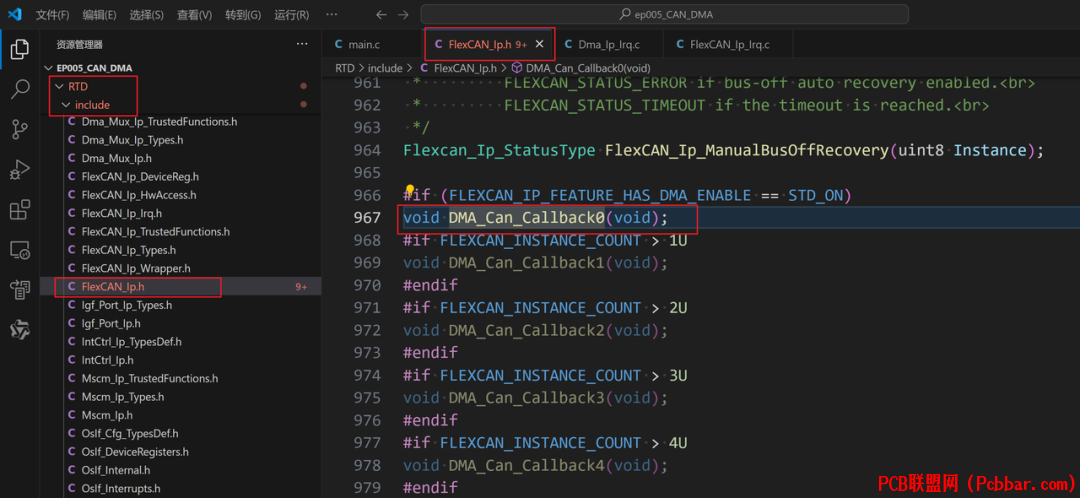

中断配置:
配置完毕后更新代码:

    中断配置回调函数注意事项:
