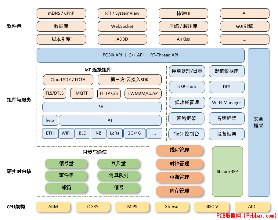

一、RT-Thread概述
RT-Thread 是一款具有显著优势的开源嵌入式实时操作系统。它不仅具备轻量级、实时性强的特点,还拥有广泛的开源社区支持和丰富的应用场景。
在轻量级方面,RT-Thread 能够适应资源受限的嵌入式环境,通过高效的内核设计和资源管理,为设备节省宝贵的系统资源。其小巧的内核可以在极小的存储空间中运行,为小型设备提供了可靠的操作系统选择。
实时性是 RT-Thread 的核心优势之一。它具备快速的任务响应能力和精确的时间控制,能够满足对时间敏感的应用需求,如工业控制、航空航天等领域。
RT-Thread 的开源特性促进了其快速发展和广泛应用。众多开发者能够参与到其代码贡献和改进中,不断丰富其功能和优化性能。
在嵌入式系统领域,RT-Thread 得到了广泛的应用。从智能家居中的智能家电控制,到工业自动化中的生产流程监控,再到汽车电子中的车载系统,都能看到它的身影。其强大的功能和良好的适应性,使得各类嵌入式设备能够稳定、高效地运行。
总之,RT-Thread 以其开源、轻量级和实时性等特点,在嵌入式系统领域发挥着重要作用,为开发者提供了可靠、高效的操作系统解决方案。
