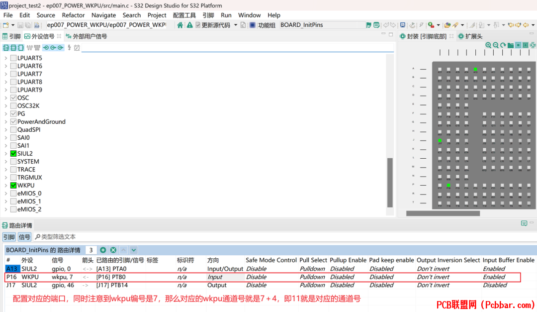

二、引脚配置
三、外设配置

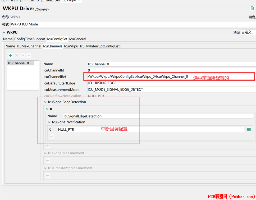

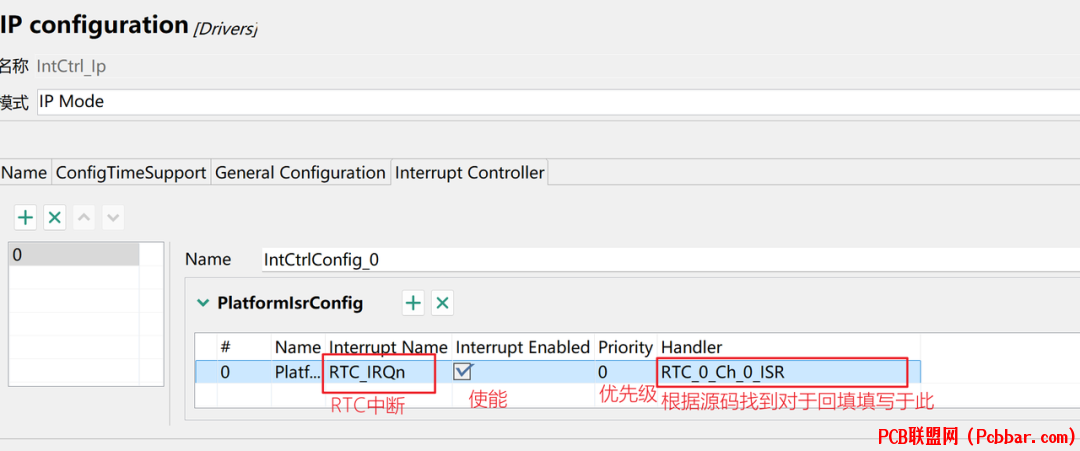

添加外设
以下为POWER配置,用于进入低功耗等模式
