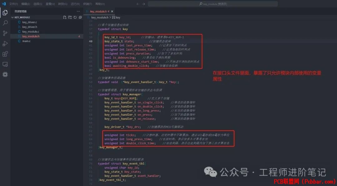

在通用的单片机按键检测模块这篇文章里面,对于模块的接口头文件 key_module.h,里面两个最主要的结构体,key_t和key_manager_t,其内部大量暴露了模块的私有参数变量,如下图所示。! {# k: G0 a# T# ^" V2 r
* w. J' t% B: w$ W9 d0 V模块使用者如果想通过某些简单直接粗暴的方式,去修改模块的各个属性参数,是一件轻而易举(技术上也是合情合理)的事情,因为根据接口头文件的最小信息公开原则,放在头文件的信息内容,难道不是公开且供大家放心使用的么?~
8 A; F' r" w$ |7 l: K(此刻,作者我,无言以对。。。)8 y! X8 C8 l3 ]6 n' S  B7 j3 C

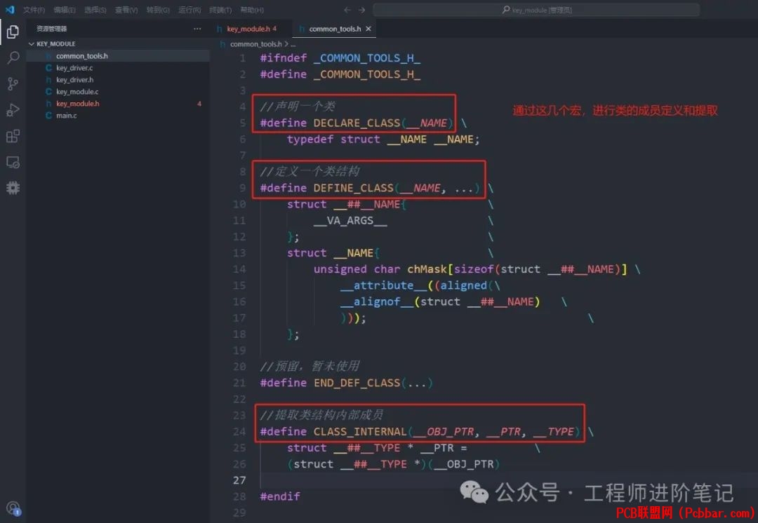

鉴于key_module.h接口头文件显现出来的设计不足,我们可以使用掩码结构体对其进行改进,例如,对于原来的key_t结构体,我们可以把私有不公开的成员,放在struct __key里面,然后 key_t 结构体则改进成如下图所示的方式。
2 _$ g+ j9 o' [9 ^1 ~
! ]# D5 `. \( c6 }( i. E
然而,这种改进并未能在真正意义上掩盖住私有成员(struct __key的信息依然表露无遗),因此,我们参考“真刀真枪模块化(2.5)--君子协定”这篇文章,可以通过宏定义技法,把私有成员结构体的信息,真正隐藏起来,如下图所示。
7 N$ Y% s( t# F* @
# |2 F- g; |4 ?+ ]& D5 U) _# U8 S7 @$ T' l
使用以上宏定义,那么我们可以继续对struct __key结构体作出进一步的改进,把结构体的声明和成员定义,都交给了预编译宏进行处理,具体代码如下图所示。" X4 L" G& N# K; y* v5 b9 a
. l$ ^- o, @6 l2 G6 T* k当我们需要提取结构体成员进行使用的时候,可以使用CLASS_INTERNAL宏,该宏展开后是一种强制类型转换,目的是可以通过已知类型的结构体变量,来显式调用结构体成员,使用方式如下图所示。2 Y- A7 J4 P3 d& x( B8 S

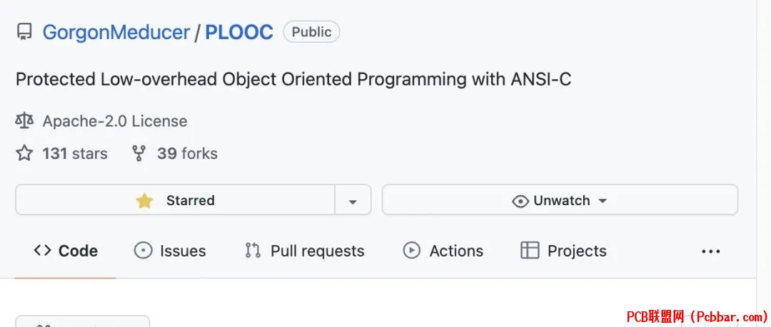

# j" e, y' ]: K, V, B以上,就是使用掩码结构体技法对单片机按键模块的简单改进(以上截图多数为伪代码,提供一种思路),在实际的工程项目里面,推荐直接使用PLOOC,这个开源项目已经很完美地为C语言面向对象开发提供了必要的OOPC模板。
