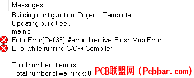

    #define PARA_ETH_ADDR    (PARA_BATTERY_ADDR+PARA_BATTERY_SIZE)  //存储网络参数#define PARA_ETH_SIZE    (2*FLASH_SECTOR_SIZE) //网络参数所占空间大小相信大家也看出来了,这样管理参数地址,就显得很合理,不会想增加一个参数时,不知道哪个扇区是空闲的,找到了一个扇区,还是担心受怕,害怕和别的参数存储地址冲突将其覆盖。当然它也有弊端,如果问你PARA_ETH_ADDR存储地址,并不能立刻从代码中看出,这个问题,我一般使用printf打印出来。还有个问题,如果加了很多参数,最后一个参数地址大于Flash空间怎么办,或者软件设计一段Flash空间作为参数区,不被允许超过这个地址。在这个代码结构中,无法从代码中直接获取,有不行使用printf肉眼判断,那么可以使用#error 解决这个问题。
    #error
    #error 是一种预编译器指示字,用于生成一个编译错误消息 。用法:#error [message] //message为用户自定义的错误提示信息,可缺省。#error 可用于提示编译条件是否满足。编译过程中的任何错误意味着无法生成最终的可执行程序。上面的程序优化为
  • #define PARA_STARADDR (0x08000+(100*1024))  //前100K用于存储固件,参数存储开始地址。#define FLASH_SECTOR_SIZE (2*1024)  //Flash每个扇区的大小
    #define PARA_BATTERY_ADDR   PARA_STARADDR //存储电池参数#define PARA_BATTERY_SIZE   (1*FLASH_SECTOR_SIZE) //电池参数所占空间大小
    #define PARA_END_ADDR  (PARA_ETH_ADDR+PARA_ETH_SIZE)// 参数的结束地址#if (PARA_END_ADDR > 0x0801E000)    #error Flash Map Error#endif这样当你的参数最后地址大于0x0801E000,编译器机会报错,根本编译不过,如下图
