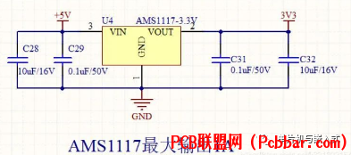

2 标注关键参数
如上图,标注了最大输出电流,这样可以方便别人修改电路的时候,知道电源能不能带得起负载。
也可以写其它参数,如:输入电压范围,适用的温度范围,甚至是数字电路中的真值表等。

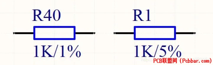

3 电阻/电容/电感/磁珠的注释
电阻
如上图所示,每个电阻都写上阻值、精度。针对大功率电阻,也可以写上功率,要视具体情况灵活变通。
一般对于开关电源上的采样电阻以及运放电路上的电阻得用1%精度,上下拉电阻可以使用5%精度。
注意:这里的阻值不建议写成102,要直接写成1K。尽量不要让别人去做这个换算,或者人家也不会算。

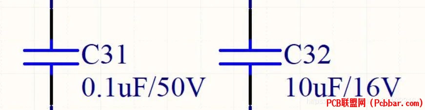

电容
如上图所示,每个电容都写上了容值和耐压。针对高精度电容,也可以写上精度,或者是材质。
如:瓷片电容的材质有X7R、Y5V、NP0等。
注意:这里的容值不建议写成105,要直接写成1uF。

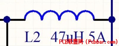

电感
如上图所示,每个电感都写上电感值和饱和电流。

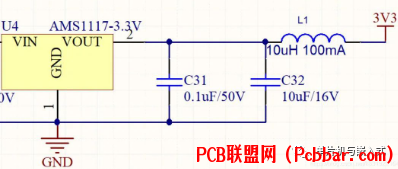

4 可维修性
如上图所示,增加L1电感,以便维修时可以断开,更容易排查故障。这里可以使用电感、磁珠或者0R电阻,视具体情况而定。
但是也有特殊情况,如果负载特别大,需要的串入的元件功率很大,成本增加太多,也是划不来的,这时,可以不加。
如果后面接的是QFP64封装之类芯片,功率又比较小,可以串入元件,因为QFP焊接不良的情况会比较多。

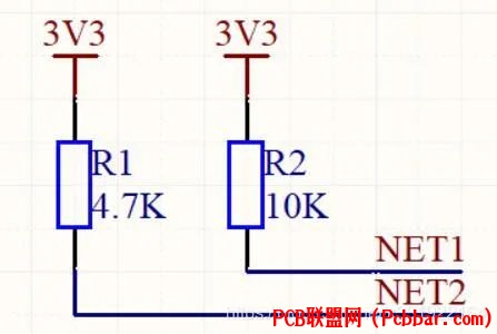

5 BOM表归一化
BOM表就是物料清单,尽量让物料的种类少一些,可以让采购员减少工作量,也会在生产上减少很多问题。
这里有两个上拉电阻,一个4.7K,一个10K,如果这个阻值影响不大的话,可以把它们都合并为10K。
去耦电容也是雷同的操作,要举一反三。

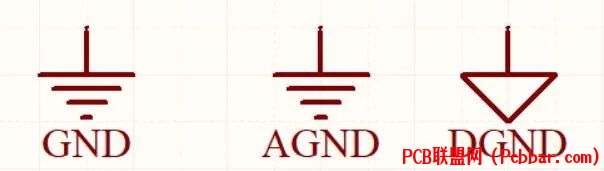

6 电源和地的符号
如上图所示。对于双电源系统来说,要在电源符号上写上正负号,单电源系统可以只写正号。
但是千万不要用VCC,不然别人看的时候还要观察一下是几V供电的。
如上图所示,只有一个地平面,则用GND。有数字地和模拟地,则用AGND、DGND。
也有一些系统还有视频地、音频地等,也要用不同的符号。
注意:不要把GND这些网络名给隐藏掉了,会容易出问题。

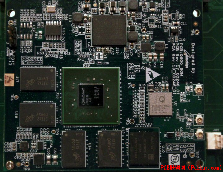

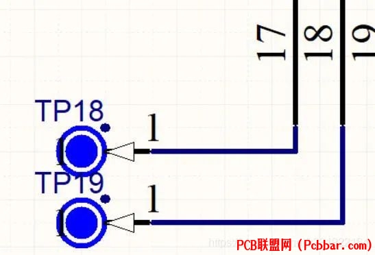

7 测试点
如上图所示,增加了测试点。测试点也就是一个圆形的pad,裸铜的。
在一些QFP、BGA、QFN封装的芯片,有的引脚很难用示波器测量,这时可以增加测试点,方便操作。

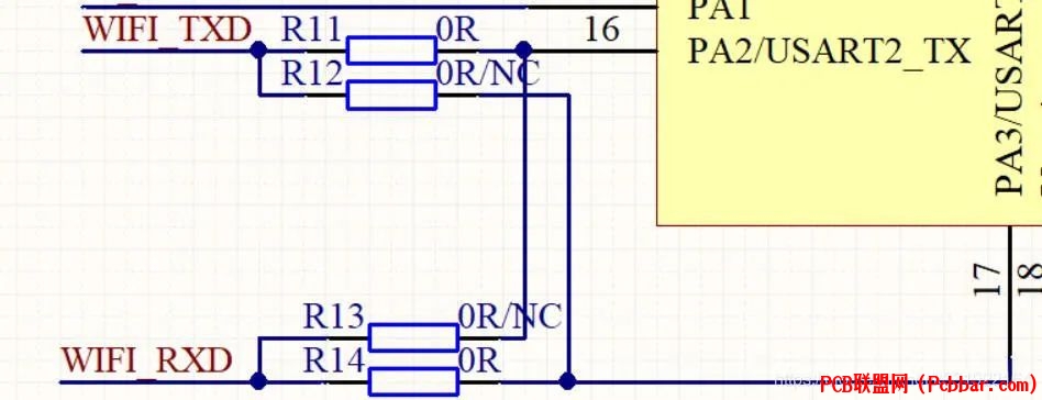

9 容错性/兼容性
在设计初期或是不经意,或是工期太赶,就没有那么多时间去研究电路上的接法是否正确。
    这时可以使用一些预留的电路,来提高整板的容错性。
如上图所示,假设工程师还不确定是RX对TX还是RX对TX时,可以使用四个电阻来实现这两种接法。(NC为不接)
焊上R11和R14,不焊R12和R13时,是RX对RX,TX对TX的接法。
不焊R11和R14,焊上R12和R13时,是RX对TX,TX对RX的接法。
当调试通过后,再把这四个电阻去掉,并连上正确的接法。这样既能保证工期,又不会出错。

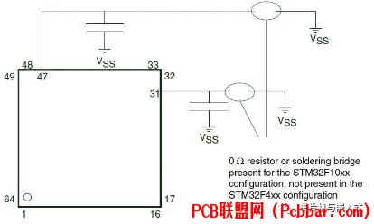

如果一个板子,不太确定用STM32的F103还是F407,此时,可以做成兼容设计。
如上图所示,圆圈中可放置0R电阻,使用F103时,把0R焊上,电容不焊。使用F407时,把电容焊上,0R不焊。

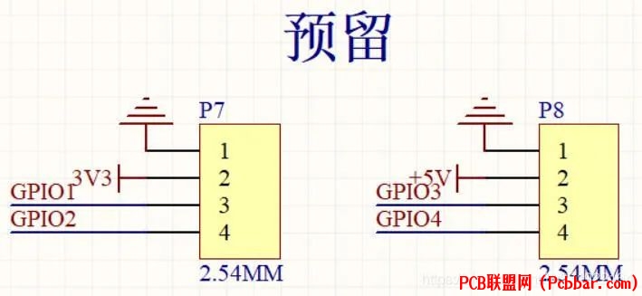

13 可扩展性
很多时候,需求是不断变化的。如果仅仅针对当前需求来设计,一旦将来有改动,又要重新打板。
所以,很有必要增加一些预留的引脚、电路,以便快速验证整板的功能是否满足新需求。如下图所示,预留了一些IO口。
