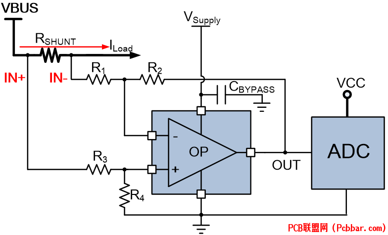

这是一个分立运放搭建的差分放大器(下文简称为分立方案)
增益
当满足

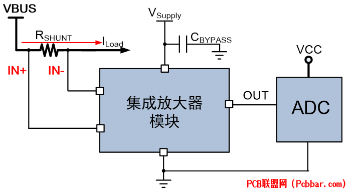

另一种选择是集成的电流检测放大器(下文简称为集成方案)
可见,分立方案和集成方案都可以实现电流检测。但在一些高精度的场合,我们建议使用集成的电流检测放大器,因为常规的分立方案需要格外注意电阻的匹配性。

如前述,分立方案要求
但现实中,电阻的失配不可避免。我们假设实际的电阻存在失配度ε,且满足
从而可得:
显然,输出电压里叠加了额外的误差。

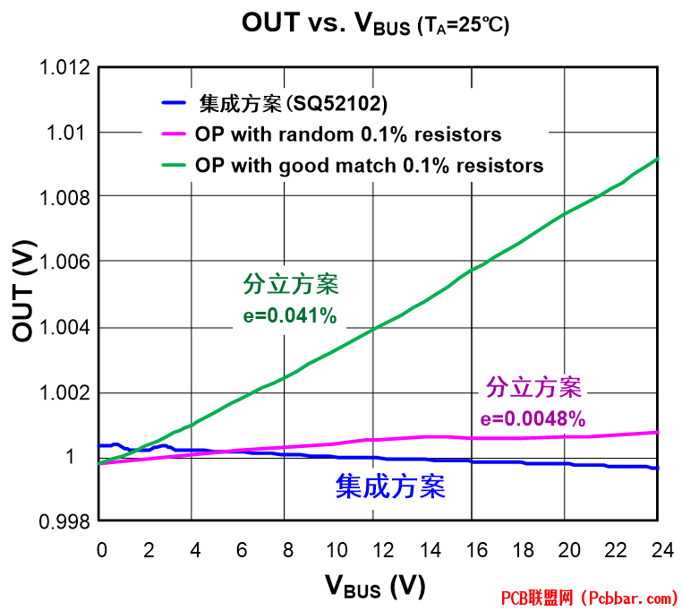

为了更直观地说明这个问题,我们用一款高性能运放实际搭建了一个差分放大器,分别使用了4个随机挑选的0.1%电阻和精心选择的0.1%电阻。下图是这个放大器使用10mΩ的检流电阻检测1A电流时,在不同总线下的电压输出情况。
*分立方案与集成方案在不同总线电压下的误差
可见,随机挑选的0.1%电阻,实际ε=0.041%,在12V总线上产生了近0.4%的误差。
为了提升精度,精心挑选电阻实现ε=0.0048%,总线12V时误差仅有0.05%,能够满足绝大部分运用场合。而一款高性能的集成电流检测放大器通常可以实现相近甚至更高的精度。

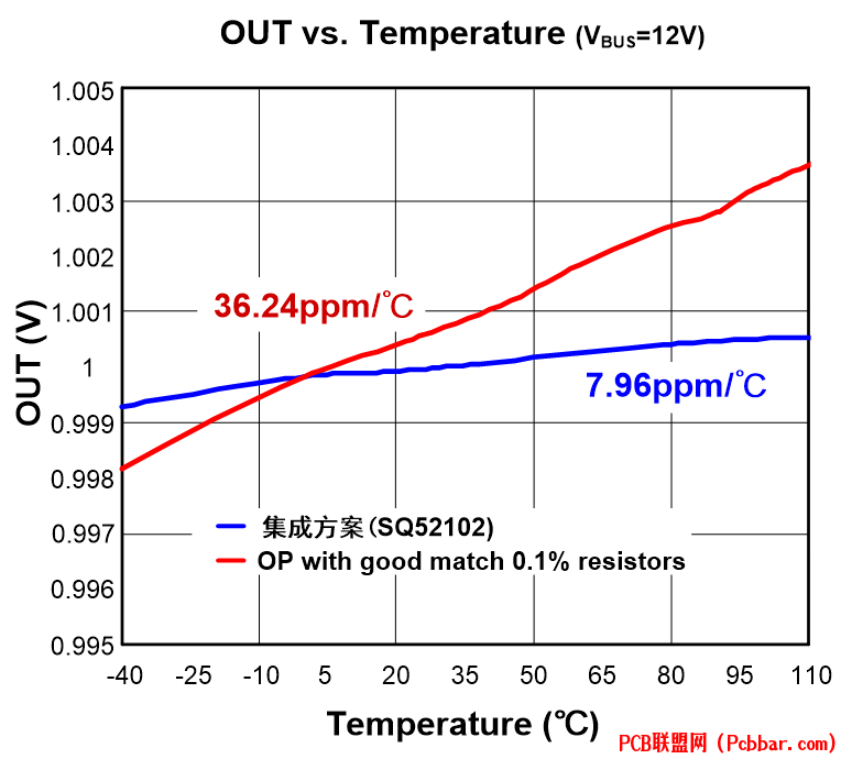

温度变化引起的误差
另一方面,如果产品的使用环境有较大温度变化,分立方案还需要考虑电阻温漂带来的误差。
我们对上述ε=0.0048%的电路进行温度性能的测试,实际使用的电阻拥有25ppm温度系数。
从下图可以看到,分立方案的整体温漂为36.24ppm/℃,在全温度范围内误差的变动将近0.6%。与之相对应的,高性能的集成电流检测放大器往往能实现更小的温漂。
可以预见,如果使用精度更高、温度特性更好的电阻,分立方案可以实现优于集成方案的性能,但也会极大地提升物料成本。

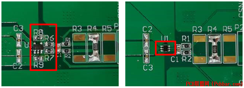

pcb设计
下图是使用SOT23-5小封装运放和4个0603封装的电阻实现的分立方案PCB,而集成方案面积只有分立方案的10%,并且布线更加便捷。
*分立方案PCB
*集成方案PCB
综上所述,分立方案拥有较高的自由度,客户可以根据实际运用场合(如共模范围、增益、功耗、带宽等)进行定制设计,以实现最低的成本或最好的性能。但这对设计工程师提出了较高的要求,并且需要极端地提升成本来满足性能的实现。
