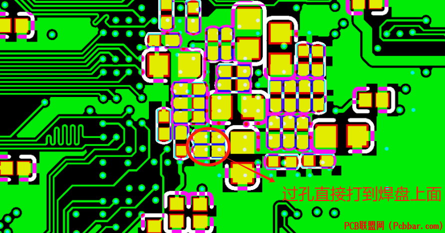

最近跟一个兄弟交流,他遇到一个问题:他做了一个核心板,但是emc测试时辐射超标,辐射源定位为DDR信号,因为板框限制,也加不了屏蔽罩,问我有没有好的办法。了解到他的PCB是6层板,但高速信号线有很大一部分在表层,于是我建议他看能不能DDR线都走在内层,这样可以利用板上铜皮做屏蔽,屏蔽罩也可以不要。后来他去试了一下,但是又面临新的问题,整个板子的布线非常紧凑 ,整个PCB layout基本要重新搞不说,更严重的是会因为这样要多打些孔,导致布线还是很难走通。这时我想起来嘉立创已经推出过盘中孔工艺,如果能在焊盘上面打孔的话,应该能省下一部分空间,走线很可能就能走通。以下面这个图为例子(兄弟的板子并不是这个,我只是举个例子),正常情况下,如果孔不能打到焊盘上面,那么这些电容就需要移位置做避让,导致可用走线空间减少,反之,如果可以打在焊盘上,那么可用于走线的空间肯定就多些。

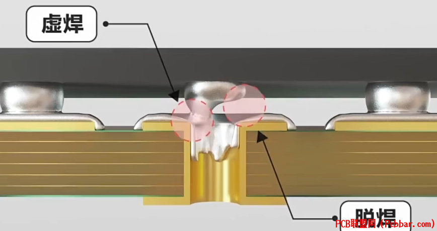

不过这个兄弟还是表示有些为难,他们公司的Layout Checklist规则就是不能在焊盘上面打孔的,而且孔打到焊盘上面,焊接的时候,过孔不是会漏锡导致焊接容易虚焊吗?
显然,他错误的理解了我的意思了,以为是像常规情况那样只是把过孔打到焊盘上就行了。于是我又给他解释说是要专门做盘中孔工艺,不是简单的把孔打到焊盘上面就完事儿了,而是下面这个东东。

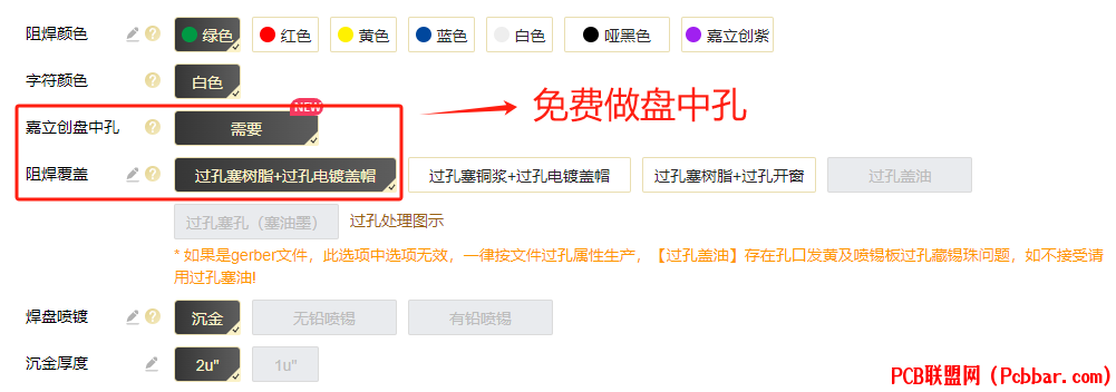

简单理解就是过孔打了之后,中间用树脂塞上,然后表层和底层用电镀铜的方式把孔盖住,这样孔就看不见了,贴片smt自然也不会漏锡。不过这个兄弟又说了,这个工艺会很贵吧,他们公司对产品成本控制的比较严格,如果太贵可能也接受不了。

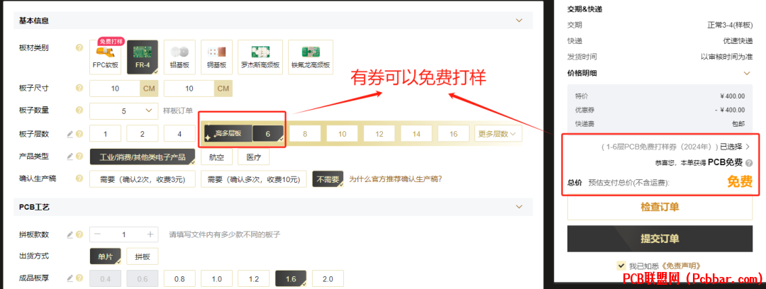

我说不会,别人家的板厂我不清楚,但如果你做的是6层及以上的板子,嘉立创的盘中孔工艺是免费的,不额外增加成本。如果符合条件,6层板还可以免费打样。

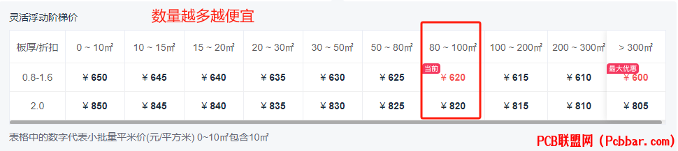

另外,批量的话还是有阶梯价的,做得越多,单价越便宜。
