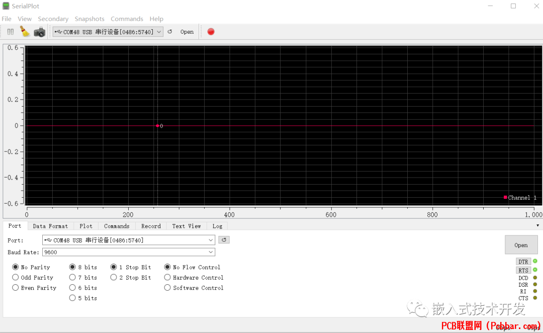

    今天再来介绍一个也很好用的串口波形显示软件:SerialPlot
先看下界面,简洁美观,看着很舒服。

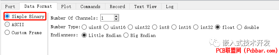

Simple Binary:简单的二进制格式。这种格式下,还支持多通道显示,各种数据类型,整型、浮点、有符号、无符号等,还支持大端小端格式的选择。

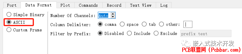

ASCII:字符数据格式。这种格式下,也支持多通道,且通道数可以自动识别。支持逗号、空格、Tab或者自定义分割符。还支持设置前缀字符。

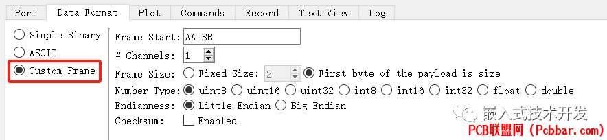

Custom Frame:自定义帧格式。这种格式下,可以自定义帧头、通道数、帧长度、数据类型、校验等。用起来非常灵活。

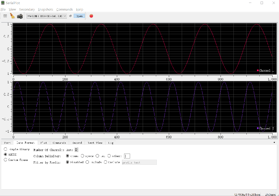

下面来测试一下ASCII格式的功能。单片机模拟2个通道的数据,通过串口发送到电脑端。程序如下:
  • for(uint16_t i=0;i200;i++){      Vo[0] = sin(i*3.14159/100);      Vo[1] = sin(i*3.14159/50);      sprintf(str,"%.3f,%.3f\r
    ",Vo[0],Vo[1]);      HAL_UART_Transmit(&huart1,(uint8_t*)str,strlen(str),100);      HAL_Delay(2);}电脑端打开软件测试,数据格式为ASCII,分隔符为逗号,如下。可以看到,两个不同频率的波形显示都很正常。
