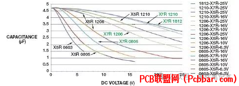

我发现村田制作所和TDK公司在网站上提供了很好的工具,能够绘出不同的环境条件下的电容量变化。我对不同尺寸和额定电压的4.7μF电容做了一番研究。图1数据是取自村田的工具,针对几种不同的4.7μF瓷片电容。我同时观察了X5R和X7R两种型号,封装尺寸从0603到1812,额定电压从6.3到25V dc.首先我注意到,随着封装尺寸的增加,随所施加直流电压的电容量变化下降,并且幅度很大。
图一 本图描绘了所选4.7-μF电容上直流电压与温度变化量的关系,如图所示,随着封装尺寸的增加,电容量随施加电压的而大幅度下降。

第二个有趣的点是,对于某个给定的封装尺寸和瓷片电容类型,电容的额定电压似乎一般没有影响。于是我估计,如将一只额定25V的电容用于12V电压,则其电容变化量要小于同样条件下的额定16V电容。看看1206封装X5R的曲线,显然额定6.3V元件的性能确实优于有较高额定电压的同类品种。
如果我们检验更大范围的电容,就会发现这种情况很常见。对于我研究的那些电容样本集,并没有展示出普通瓷片电容应有的表现。
观察到的第三个问题是:对于同样的封装,X7R电容的温度敏感度要高于X5R电容。我不知道这是否普遍适用,但是在我的实验里似乎是这样。

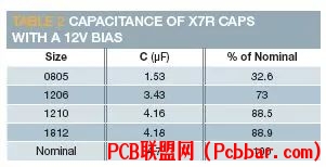

从图中可以看出,表2显示了X7R电容在12V偏压货款,电容量的减少量。注意,随着电容封装尺寸逐步增加到1210,电容量有着稳步的增长,但是超过这个尺寸就没有多大改变了。

在我的例子中,我为4.7μF的X7R电容选择了最小的可用封装,因为尺寸是我项目的一个考虑因素。由于本人的无知,因而假设了任何一种X7R都与其它X7R有相同的效果;而显然,情况并非如此。为使我的应用得到正确的性能,我必须采用某种更大的封装。
我真的不想用1210封装。幸运的是,我可以把所用电阻值增大5x,因而电容量减少到了1μF.

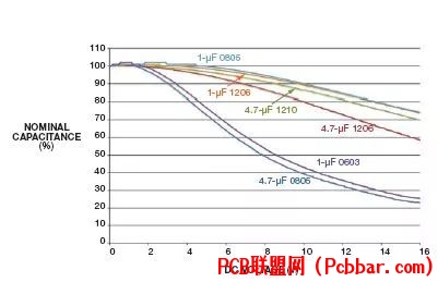

图2是几种16V、1μF X7R电容与16V、4.7μF X7R电容的电压特性图。0603的1μF电容和0805的4.7μF电容表现相同。0805和1206的1μF电容性能都略好于1210的4.7μF电容。因此,使用0805的1μF电容,我就可以保持电容体积不变,而偏压下电容只降到额定量的大约85%,而不会到30%.
