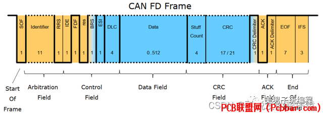

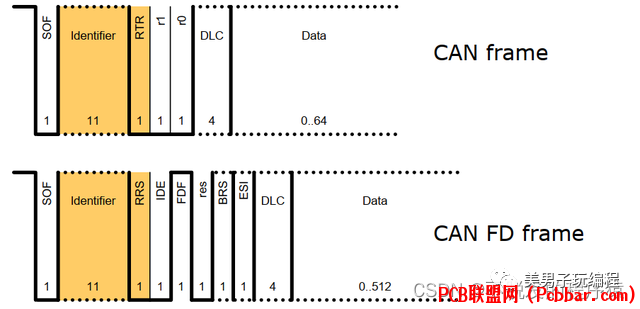

CAN FD帧结构
CAN FD节点可以正常收、发CAN报文,但CAN节点不能正确收、发CAN FD报文,因为其帧格式不一致。
与CAN一样,CAN FD一共具有:帧起始,仲裁段,控制段,数据段,CRC段,ACK段和帧结束,7部分组成。

2.2、仲裁段
与CAN不同,CAN FD取消了对远程帧的支持,用RRS位替换了RTR位,为常显性。IDE用于区分标准帧和扩展帧。
标准帧仲裁段由11位ID和r1位(显性)、IDE(显性)组成,总共13位。
扩展帧仲裁段由29位ID和SRR(隐性)、IDE(隐性)、r1位(显性)组成,总共32位。
  • SRR:替代CAN标准帧中的RTR位;
  • IDE:扩展帧标志位;
  • r1:保留位,为显性。

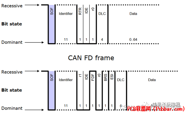

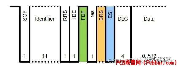

    2.3、控制段
    CAN FD与CAN有着相同的IDE、res和DLC位,同时增加了FDF、BRS、ESI三个bit位。
  • FDF 位(Flexible Data Rate Format):原 CAN 数据帧中的保留位 r。表示 CAN 报文还是 CAN-FD 报文,FDF 位常为隐性(1),表示 CAN FD 报文;
  • BRS 位( Bit Rate Switch):表示位速率转换,当 BRS 为显性位(0)时数据段的位速率与仲裁段的位速率一致(恒定速率),当 BRS 为隐性位(1)时速率可变(即 BSR 到 CRC 使用转换速率传输);
  • ESI 位(Error State Indicator):发送节点错误状态指示,主动错误时发送显性位(0),被动错误时发送隐性位(1)。
    2.4、数据段
    CAN FD兼容CAN的数据格式,同时最大还能支持:12、16、 20、 24、 32、 48和64byte。
    像在传统CAN中一样,CAN FD DLC是4位,表示帧中数据字节的数量。为了维持4位DLC,CAN FD使用从9到15的其余7个值来表示所使用的数据字节数(12、16、20、24、32、48、64)。

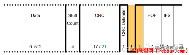

    2.5、CRC段
    传统CAN中的循环冗余校验(CRC)为15位,而在CAN FD中由固定填充位FSB(6/7位)、填充位计数(4位)、CRC(17/21位)和CRC界定符(1位)组成,总共28或33位组成。在传统CAN中,CRC中可以包含0到3个填充位,而在CAN FD中,总是有4个固定填充位以提高通信可靠性。
    固定填充位(FSB):CRC段中每4个位固定填充一个与上位相反的位。
  • 采用CRC17时,FSB为6个位;
  • 采用CRC21时,FSB为7个位。
    填充位计数:由填充位计数(3位)和奇偶校验位(1位)组成。
    CRC:
  • 报文长度小于16时,采用CRC17,17位组成;
  • 报文长度大于16时,采用CRC21,21位组成。
    CRC界定符:固定为隐性位;从该位采样后,切换为仲裁域波特率。

    一帧CAN FD报文位数
    根据CAN FD帧结构组成,可以算出一帧CAN FD报文位数:
    CAN FD报文位数 = 帧起始(1位)+ 仲裁段(13/32位)+ 控制段(8位)+ 数据段(0~512位)+ CRC段(28/33位)+ ACK段(2位)+ 帧结束(7位)

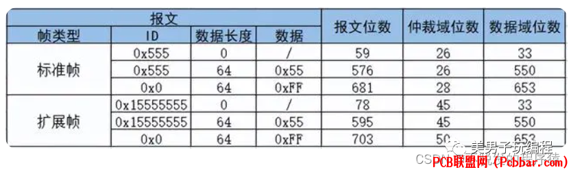

    不同类型报文位数
    基于以上报文位数的计算,我们可以得出算出不同类型报文所占位数,如下表所示:
    从上表可知:
  • 当报文为CAN FD标准帧ID为0x555,数据长度为0时,报文位数最少,为59位;
  • 当报文为CAN FD扩展帧ID为0x0,数据长度为64字节,数据全为0xFF时,报文位数最多,为703位。

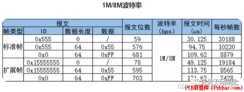

    CAN FD报文时间计算
    最后,可以根据波特率算出不同类型报文时间了,计算公式如下:
    报文时间 = 仲裁域位时间 * 仲裁域位数 + 数据域位时间 * 数据域位数
    以位数最少的CANFD报文为例,在仲裁域波特率为1Mbps(位时间1us),数据域波特率为5Mbps(位时间200ns)时,其报文时间 = 1us * 26 + 33 * 200ns = 32.6us。
    那么一秒钟最多可以发送报文呢?由于报文发送成功后,需经过帧间隔(3个位)后才能发送下一帧报文,也就说仲裁段要在原来基础上加3个位,就可以算出每秒发送多少帧了。那么上述位数最少报文的发送时间耗时 = 1us * (26 + 3) + 33 * 200ns = 35.6us,也就是1秒钟最多可以发送1000000us / 35.6us = 28089帧报文。也就是说,1M/5M波特率下,发送CAN FD标准加速帧,最多可以发送28089帧。
    下面我们给出一些常用波特率下,不同类型报文每秒最多可以发送的CANFD报文帧数(下表中报文BRS位为1,ESI位为0),供大家参考。
