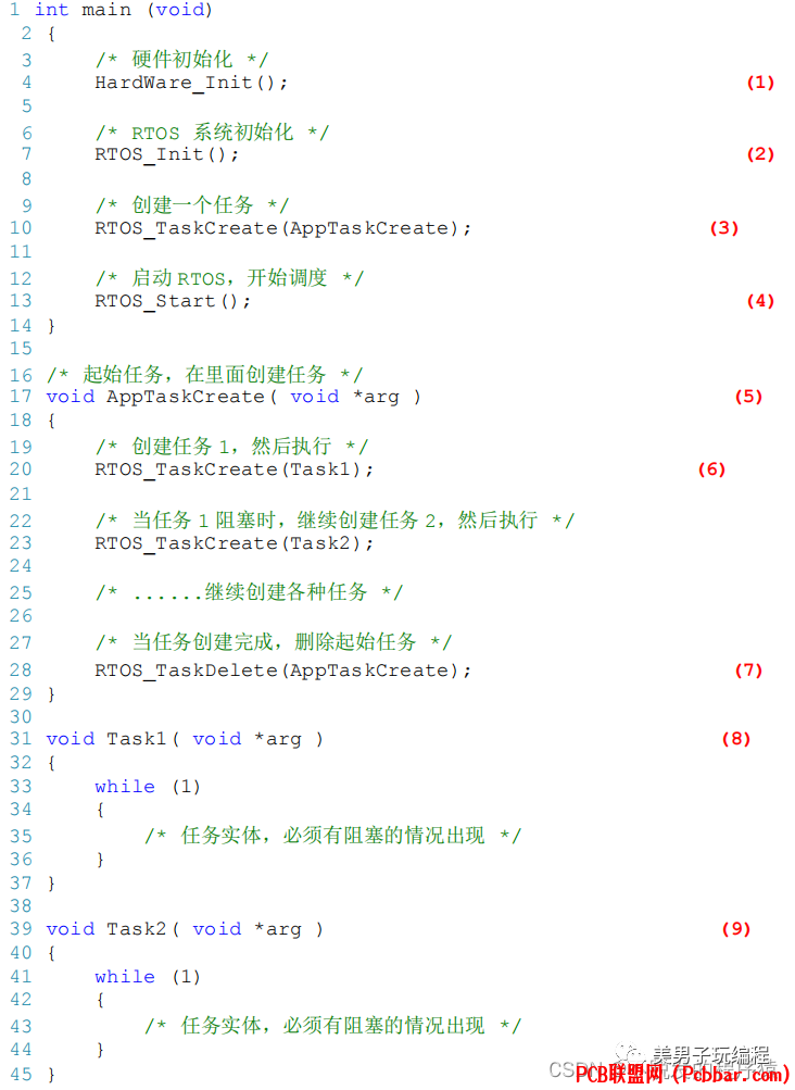

main函数中初始化硬件和RTOS,创建启动任务
这种方法是在 main 函数中将硬件和 RTOS 系统先初始化好,然后创建一个启动任务后就启动任务调度器,然后在启动任务里面创建各种应用任务,当所有任务都创建成功后,启动任务把自己删除。
伪代码如下所示:
程序说明如下:
(1)、硬件初始化。来到硬件初始化这一步还属于裸机的范畴,我们可以把需要使用到的硬件都初始化好而且测试好,确保无误。
(2)、RTOS 系统初始化。比如 RTOS 里面的全局变量的初始化,空闲任务的创建等。不同的 RTOS,它们的初始化有细微的差别。
(3)、创建一个开始任务。然后在这个初始任务里面创建各种应用任务。
(4)、启动 RTOS 调度器,开始任务调度。这个时候调度器就去执行刚刚创建好的初始任务。
(5)、我们通常说任务是一个不带返回值的无限循环的 C函数,但是因为初始任务的特殊性,它不能是无限循环的,只执行一次后就关闭。在初始任务里面我们创建我们需要的各种任务。
(6)、创建任务。每创建一个任务后它都将进入就绪态,系统会进行一次调度,如果新创建的任务的优先级比初始任务的优先级高的话,那将去执行新创建的任务,当新的任务阻塞时再回到初始任务被打断的地方继续执行。反之,则继续往下创建新的任务,直到所有任务创建完成。
(7)、各种应用任务创建完成后,初始任务自己关闭自己,使命完成。
(8)(9)、任务实体通常是一个不带返回值的无限循环的 C 函数,函数体必须有阻塞的情况出现,不然任务(如果优先权恰好是最高)会一直在 while 循环里面执行,其它任务没有执行的机会。
那有关这两种方法孰优孰劣?我暂时没发现。LiteOS 和 ucos 第1种和第2种都可以使用,由用户选择,RT-Thread 和 FreeRTOS 则默认使用第二种。
