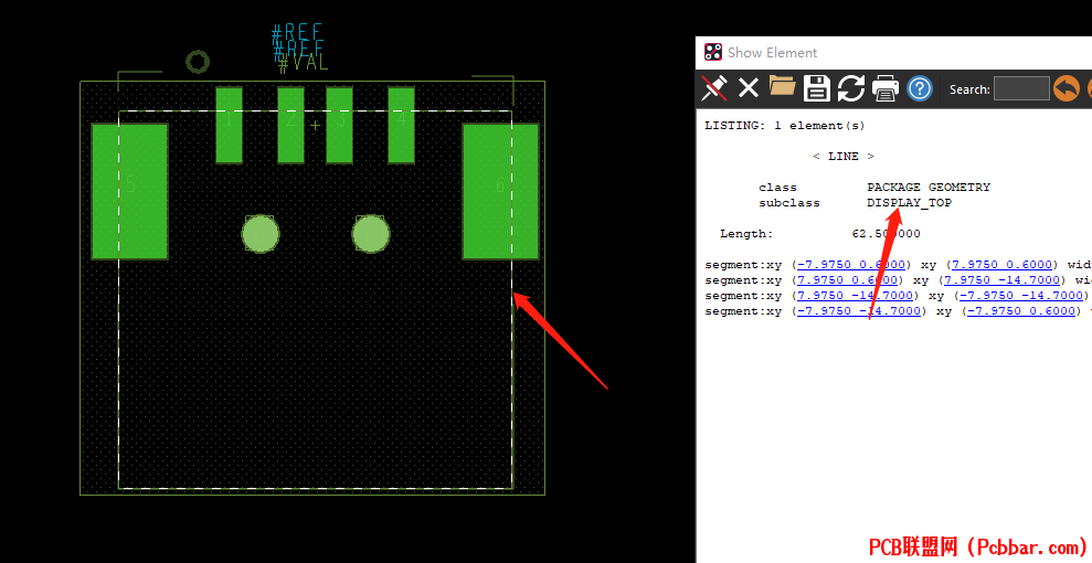

发表于 2024-7-19 23:26:02 | 显示全部楼层 |阅读模式
心得:操作步骤比较多,尤其是层结构复杂,对每一层的理解不是很透彻,需要继续观看视频练习。

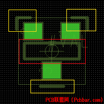

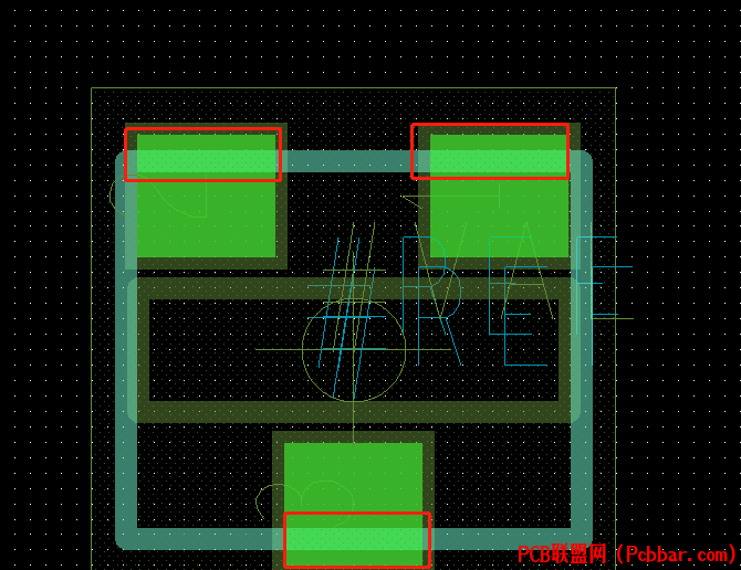

发表于 2024-7-22 14:46:34 | 显示全部楼层
丝印最好不要上焊盘
2790
版主
15414
发表于 2024-7-22 14:46:48 | 显示全部楼层
丝印层不对

发表于 2024-7-29 23:00:41 | 显示全部楼层
凡亿陈柳 发表于 2024-7-22 14:46
丝印最好不要上焊盘
老师好,
     青色线是装配线,焊盘中间的是丝印,3个焊盘的边上没有做丝印,是否需要做成图3。
PCB_LIB_ST.zip
14.19 KB, 下载次数: 0, 下载积分: 联盟币 -5

发表于 2024-7-29 23:05:24 | 显示全部楼层
老师好,
    装配层标示,已修改,见附件,谢谢!
