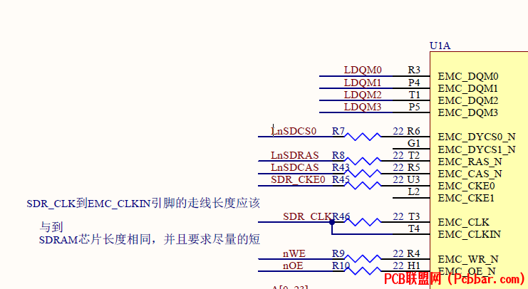

通过本章学习,深入了解SDRAM,布局原则。SDRAM管脚分为三组:数据组,地址组,电源组。地址组包含控制信号和
地址位。布局原则
1.特性阻抗:50欧
2.数据线每9根尽量走在同一层(D0~D7,LDQM;D8~D15,HDQM)
3信号线的间距满足3W原则,数据线、地址(控制)线、时钟线之间的距离保持20mil以上
4.或至少3W空间允许的情况下,应该在它们走线之间加一根地线进行隔离。地线宽度推荐为15-30mil
SDRAM和CPU隔个电阻等长有点麻烦。
