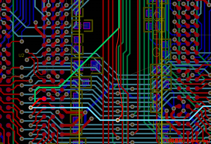

本次学习作业心得:
      在实战布线的时候花费了大量的时间,途中操作的思路比较不熟练 ,到了录播课程中的设置规则的时候,出现了很多的问题,作业中的完成中还没有进行布线的等长
本次作业提交: PCB1.PcbDoc (1.53 MB, 下载次数: 7)

部分走线未完成,完成在提交,这里应该连到中间的t点
