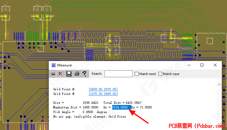

发表于 2024-6-25 21:58:38 | 显示全部楼层 |阅读模式
心得:对我来说,布线时调整走线前后顺序比较麻烦和稍微复杂,需要多加练习。
闯—1片SDRAM的PCB设计.zip
128.56 KB, 下载次数: 3, 下载积分: 联盟币 -5
发表于 2024-7-2 09:41:51 | 显示全部楼层
SDRAM和芯片间距过大,导致走线过长,芯片Bank中心到SDRAM中心有排阻时800-1000mil
其他没问题
