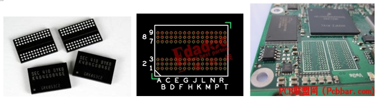

放置在 PCB 上的每个器件都是独一无二,都必须有自己的**封装。
, M, \% D. U8 O4 i7 `  B, ]
: H* b) }$ n  |
PCB常用的封装有哪些:
常用阻容感 、SOP(小外形封装)、QFP(四方扁平封装)、BGA(球栅阵列)、DIP插件等。: [0 J1 z8 a, A, U
* {5 e+ l! K0 O' `  N1 o
封装的3D图
0 }. C: T$ w2 \7 R3 O* j$ p- }
封装的建立要依据data sheet,结合实际生产工艺进行优化建立。

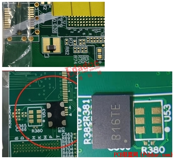

PCB封装设计的那些DFM案例
1. 焊盘尺寸与实物严重不符。如果焊接厂管控不好,很有可能这器件能从南极洲漂移到北冰洋去。
' c) v4 L7 l9 X1 R' f
2.焊盘间距
焊盘的间距大小必满足PCB裸板的生产,比如要求保证器件焊盘间的阻焊桥。焊盘间距通常设计在7mil及以上,务必保证绿油桥的工艺能力。器件开通窗,没有阻焊桥阻挡,连锡短路。
: ~& H+ T$ U; e0 H
3.焊盘之间的内距过大,客户让克服使用,帮忙飞根线,你说这种工艺能实现吗?

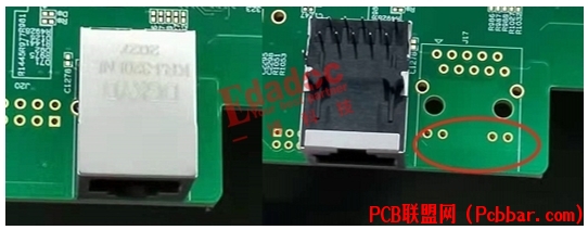

5.星星点灯,都唱了好多年,星星都能把灯点亮,而我却不能把网口的灯点亮。这个我来焊接,只能让客户克服使用了。
6.开关器件下沉不了,客户让克服使用,客户让引脚整形,给用力的掰出板外去,我没有这么大的力,客户净给我们出世界难题。我是汉族美女,不是女族汉子。
7.通孔元件,通孔设计的放置必须准确,以确保元件正确对齐和牢固连接。这个开关的固定脚伸出板外,客户让我克服使用,现在我们只好找剪刀把外面的脚剪掉。

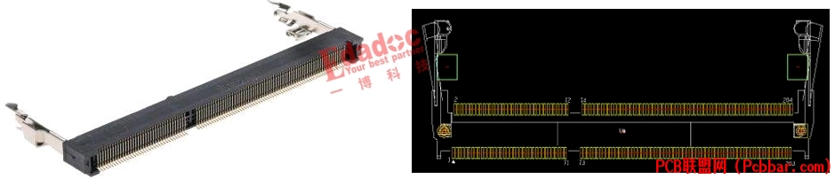

9.封装尺寸的大小,封装的建立是与器件本体1:1,还是比器件本体大,这些都会影响后面的布局。如下图的封装建立比器件本体小,导致布局时器件冲突。
