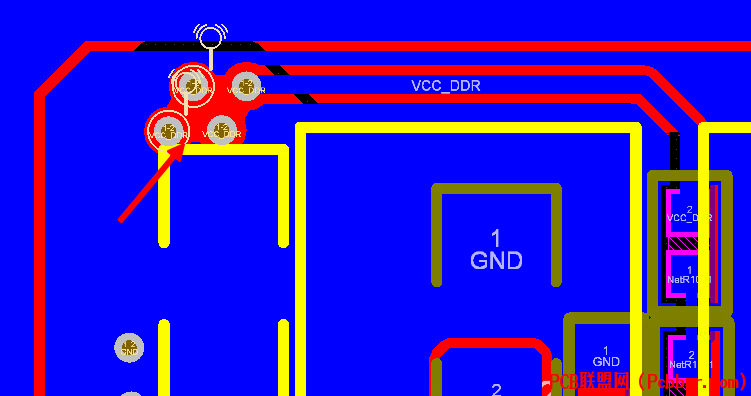

羊羊羊——pmu作业 麻烦老师审核

底层没有没有连接,过孔单层连接导致天线报错
多余过孔天线报错
