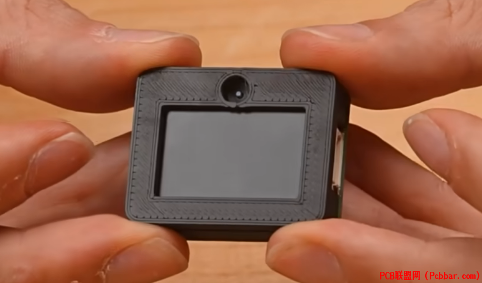

实例介绍  K7 t& I5 g( T  W

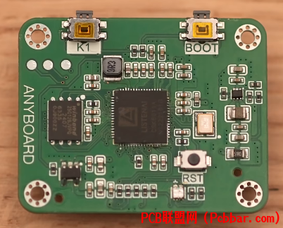

附件图2是孙老师视频中分享的人脸识别相机的模块图片,可以看到PCBA相当简洁,PCBA正中间有一颗聆思 CSK6011A 型号的芯片作为主控,左侧是用于存储固件的 Flash,剩下的则是用于交互的按键与晶振、阻容、LED等器件。算上屏幕和摄像头,整个方案量产成本预估40元不到。
& E, @, f: Z1 v) h- B+ G# u0 g% j8 `  s- E; E9 Q, O
我们可以看到图2 PCBA上方有两个按键,BOOT按键可以用来实现人脸录入,K1按键可以用来启动人脸识别,识别结果可以通过屏幕直接显示出来。& A2 \) H+ C) N
- W% r; v( F1 C2 F1 i7 s# R, TPCBA的侧面预留了一个可用于烧录与输出应用信息的串口,当检测到人脸之后,它就会不停的输出检测到的信息,除了有没有人脸,还有人脸在画面中的、xy坐标、大小三个方向的偏转角信息等等,这样就可以把相机当做一个传感器模块和其他硬件模块搭配,做一些更好玩的应用。- F9 {$ X9 {0 z6 m1 {' {# o  p
