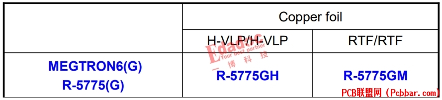

PCB设计要求用松下M6G的材料,内层用HVLP铜箔。
工程确认不写铜厚信息有哪些问题呢,这还要从铜箔类型说起。

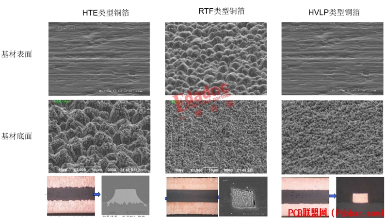

高速PCB的铜箔类型介绍:
我们高速pcb层叠设计时,常用铜箔有如下几种,HTE RTF 和HVLP。

松下M6G的材料手册上明确标示,有两种铜箔类型,你是否有注意到。

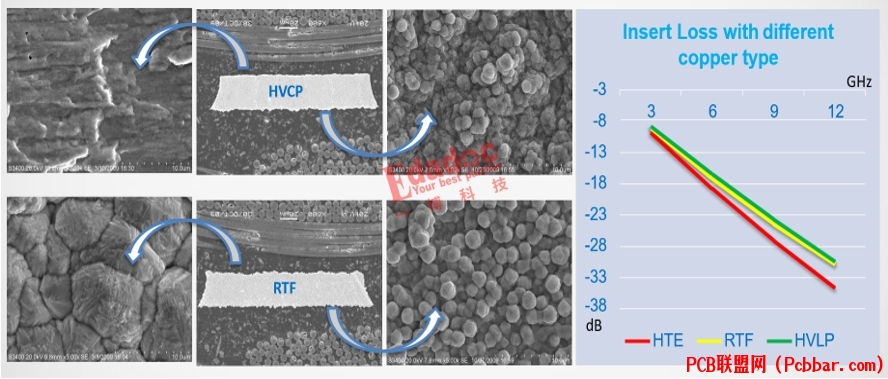

为此**兄专门找了松下的华总确认过,松下和我们是战略**。
松下第一时间**了不同铜箔类型的损耗对比资料。

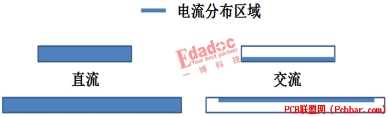

由于信号在频率越来越高的情况下,电流在传输路径上会重新调整分布,沿着最小电阻的路径去传输。
& w& r! _0 T: x, V$ ?/ {
当信号的频率较越来越高时,信号都会趋向于导体的表面传递。这样就会导致信号流过导体的相对有效面积变小,从电阻的角度来分析,这就会导致电阻增加,
导致传递能量的损失。 电流大量聚集在导体的表面上,越往导体中心电流越小,这种现象称为“趋肤效应”。

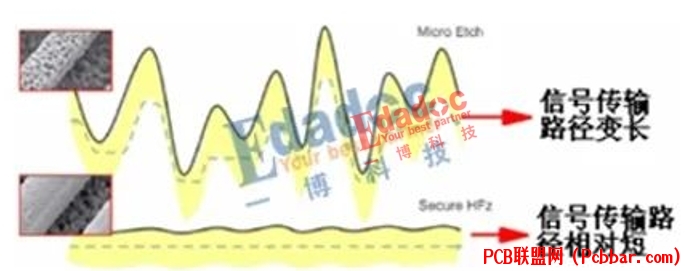

如果导体表面粗糙度大于趋肤深度时,信号传输仅在粗糙度的厚度范围内进行,使传输信号的驻波、反射越来越严重,并导致信号传输路径变长,增加传输损耗。
信号在导体表面粗糙度低于趋肤深度时,传输路径短,降低传输损耗因此,导体铜箔粗糙度越低,制作出的PCB产品插入损耗(传输损耗)越低。

高速先生Chris曾经做过一个很有意思的测试,在同一个叠层且线宽等条件都不变的情况下,实测出了RTF 铜箔和 HVLP铜箔之间的差异。
