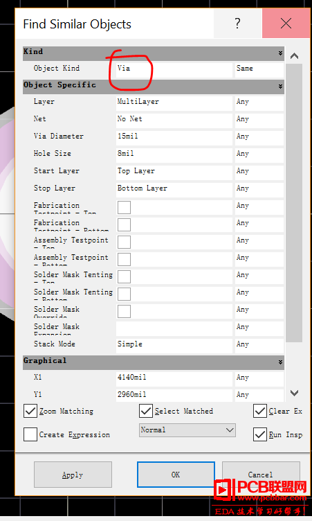

按L,点选Show/Hide项,只勾选vias的Final,其它全部Hidden,这样,板子上就只有过孔了,
框选就可以了了。

按shift+f,然后选择一个via,按图中标注的操作就好了

楼上两个回复都可以

好像用 PCB filter 也可以,具体怎么用,不知道有么有大神知道,还没摸索出来
