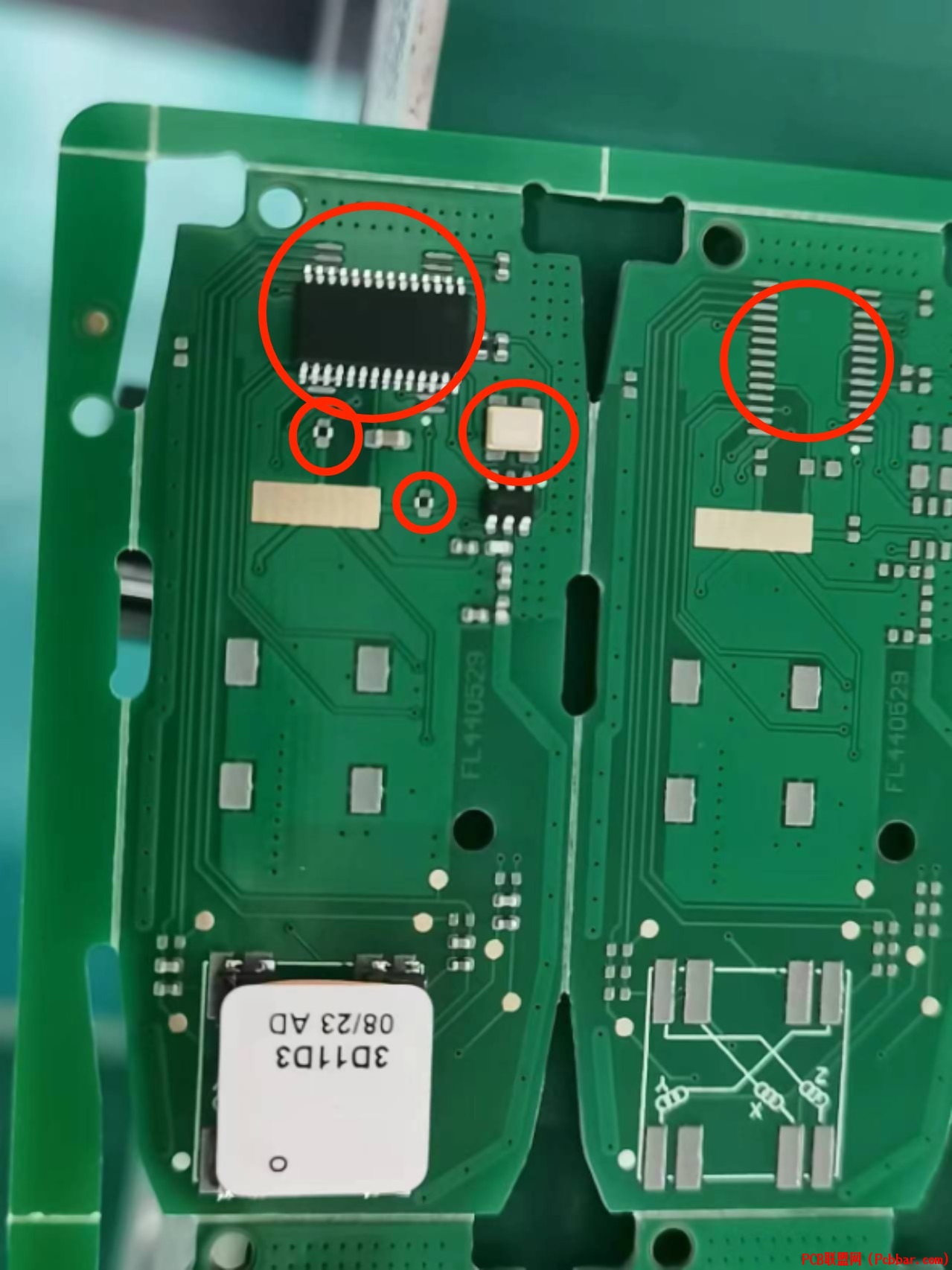

大佬们,这种情况是怎么回事,AD里面显示元器件角度是90度,但是模型确实正确的角度,但是smt的时候就是竖着了,求大神指点,跪谢

发表于 2024-6-6 17:43:56 | 显示全部楼层
让公司SMT自己调了

发表于 2024-6-29 14:26:06 | 显示全部楼层
封装库的问题,我把所以的封装1脚放在左下角就解决了

发表于 2024-7-1 11:17:43 | 显示全部楼层
全都是一号脚不对?电阻电容也是吗
