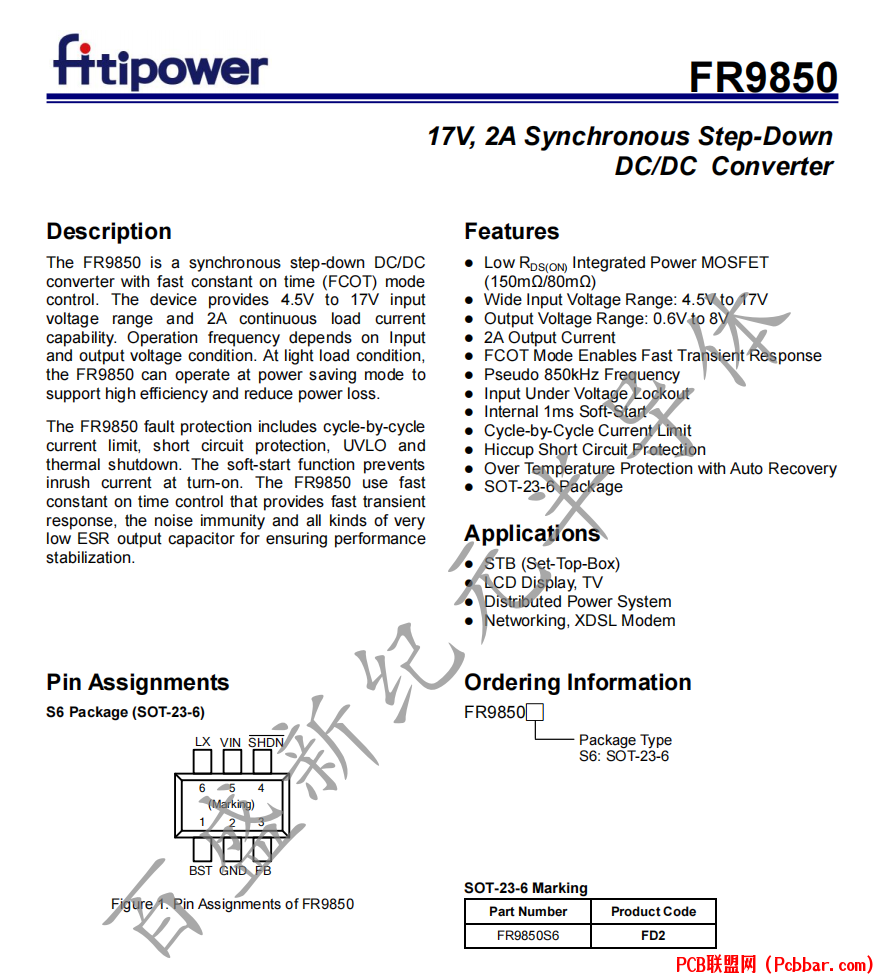

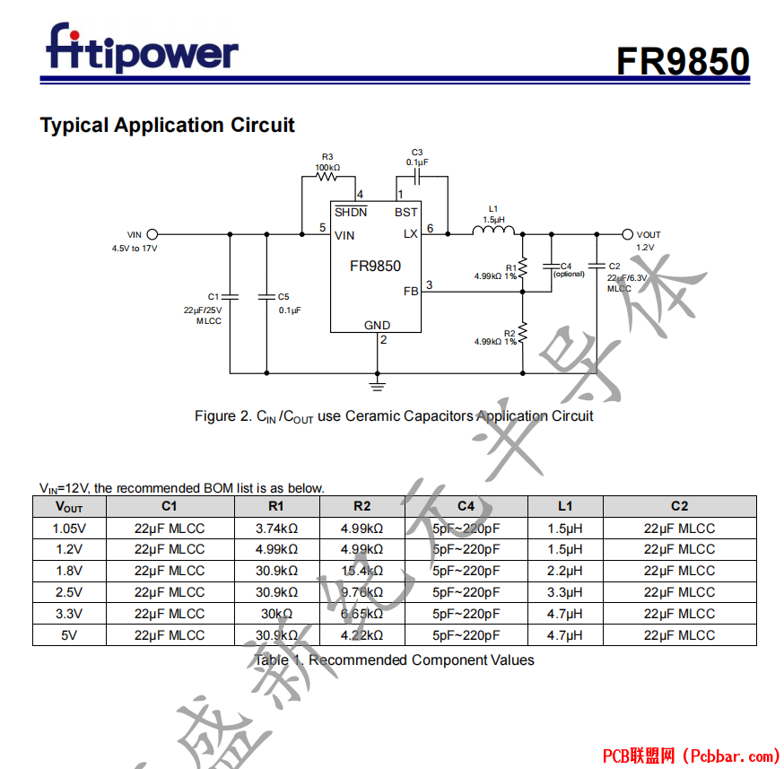

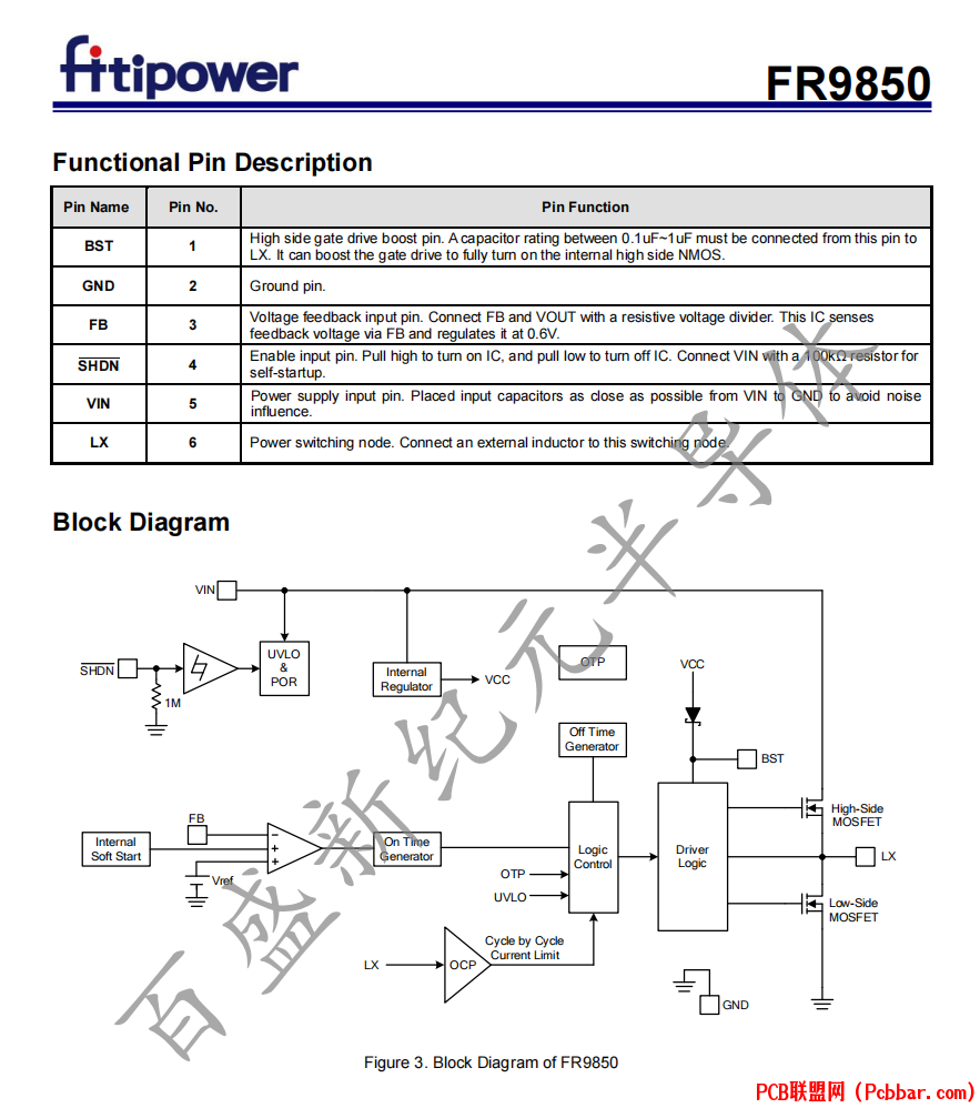

概述
FR9850是一种同步降压DC/DC转换器,具有快速恒定的时间(FCOT)模式控制。该装置**4.5V至17V的输入电压范围和2A的连续负载电流能力。工作频率取决于输入和输出电压条件。在轻负荷条件下,FR9850可以在省电模式,以支持高效率和减少功率损耗。
FR9850故障保护包括逐循环电流限制、短路保护、UVLO和热停机。软启动功能防止开启时涌电流。FR9850使用快速常数的时间控制,**快速的瞬态响应,抗噪声性和各种非常低的ESR输出电容器,以确保性能稳定。
特征
低RDS(开)集成功率MOSFET(150mΩ/80mΩ)
宽输入电压范围: 4.5V到17V
输出电压范围: 0.6V到8V
2A输出电流
FCOT模式使快速瞬态响应
伪850 kHz频率
输入电压锁定
内部1 ms软启动
循环电流限制
Hiccup短路保护
温度保护与自动恢复
SOT-23-6包
应用
STB(机顶盒)
液晶显示器,电视
分布式电源系统
网络,XDSL调制解调器
