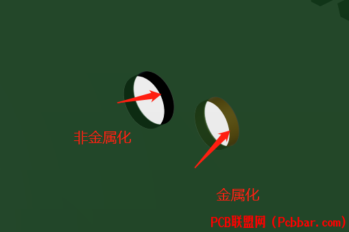

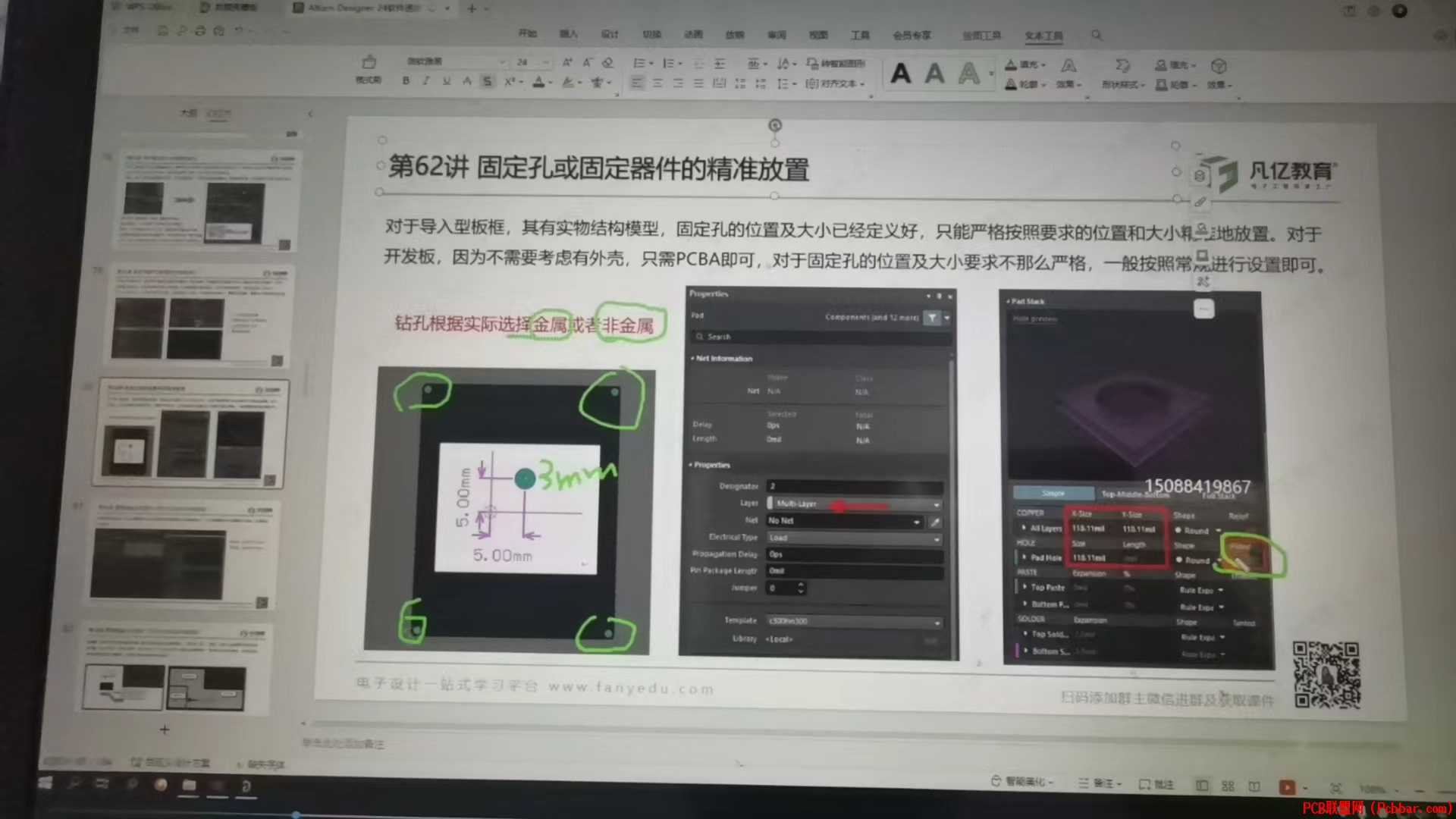

发表于 2024-5-15 15:12:17 | 显示全部楼层
就是内部有没有镀铜的区别,你切换到3D进行观看明显
