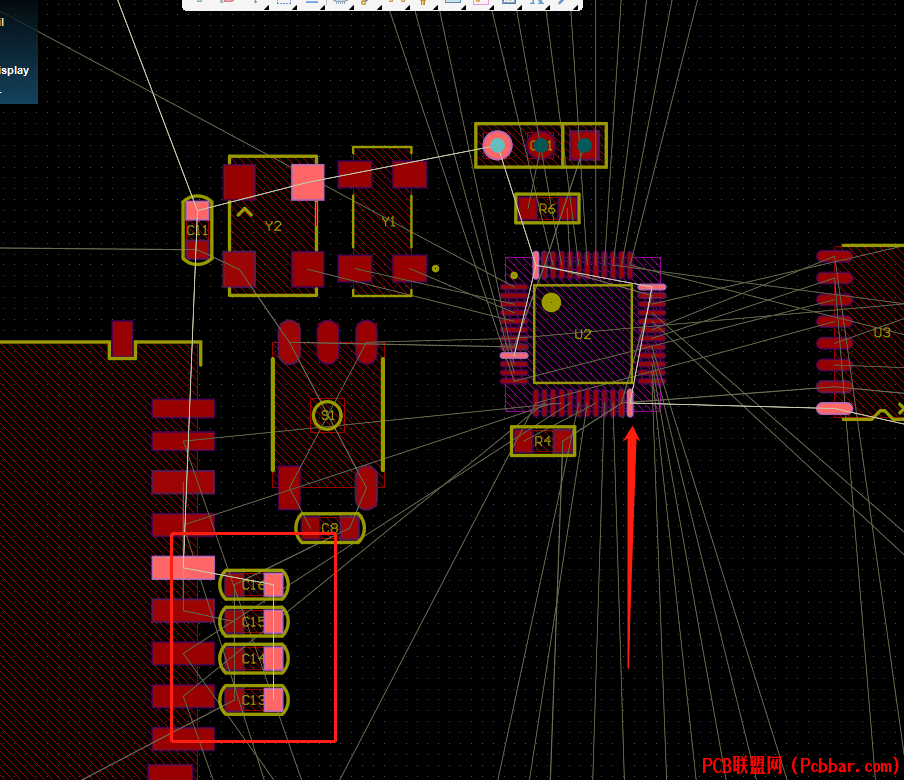

本次的作业完成得不是很好,一方面是自己没有下载好导入网表所需要的软件,二是在进行预布局的时候,看视频看的非常明白,但是自己动手实操的时候感觉特别乱。看视频感觉飞线都很清晰,但是自己进行布局感觉飞线哪里都是,导致我觉得有些器件放到哪里都可以。还是得继续好好练习,不能只看视频。

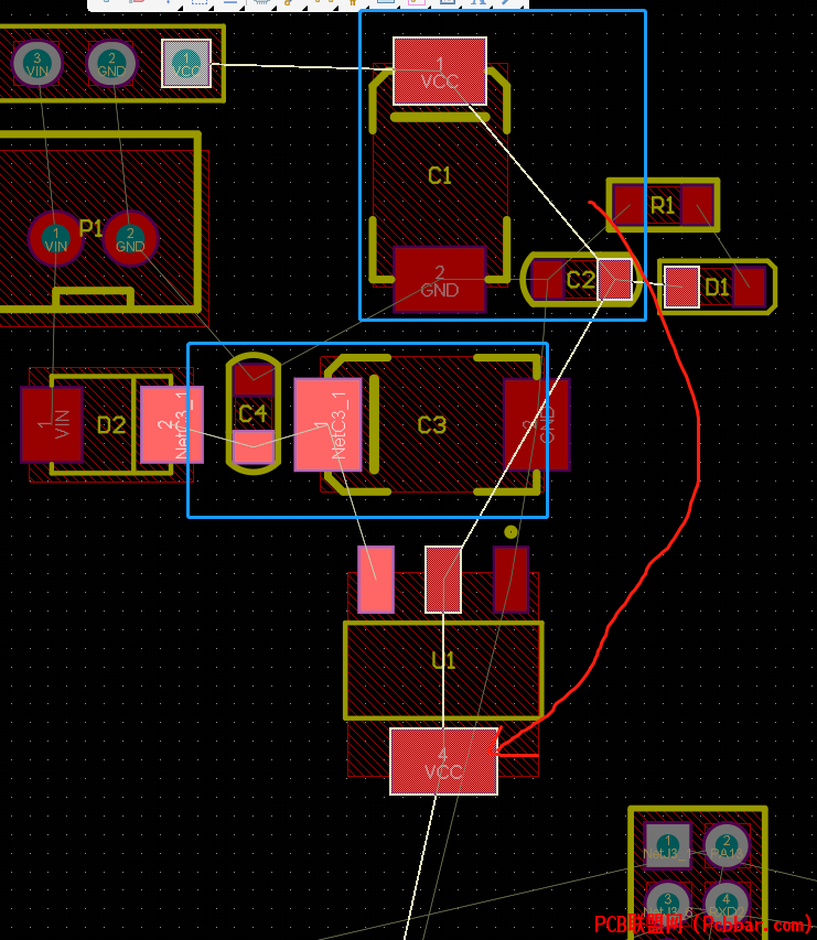

电源从座子出来电容先大后小摆放,输出电容靠近输出管脚进行摆放

芯片的滤波电容靠近管脚摆放均匀分布

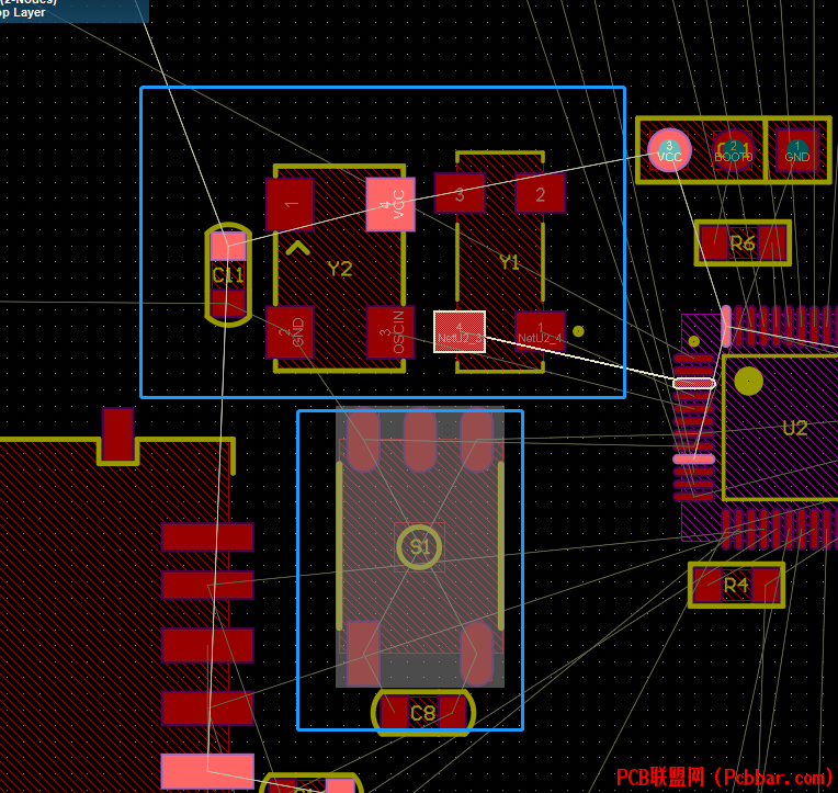

晶振优先布局布线,尽量不要打孔,按键尽量靠近板边放置
