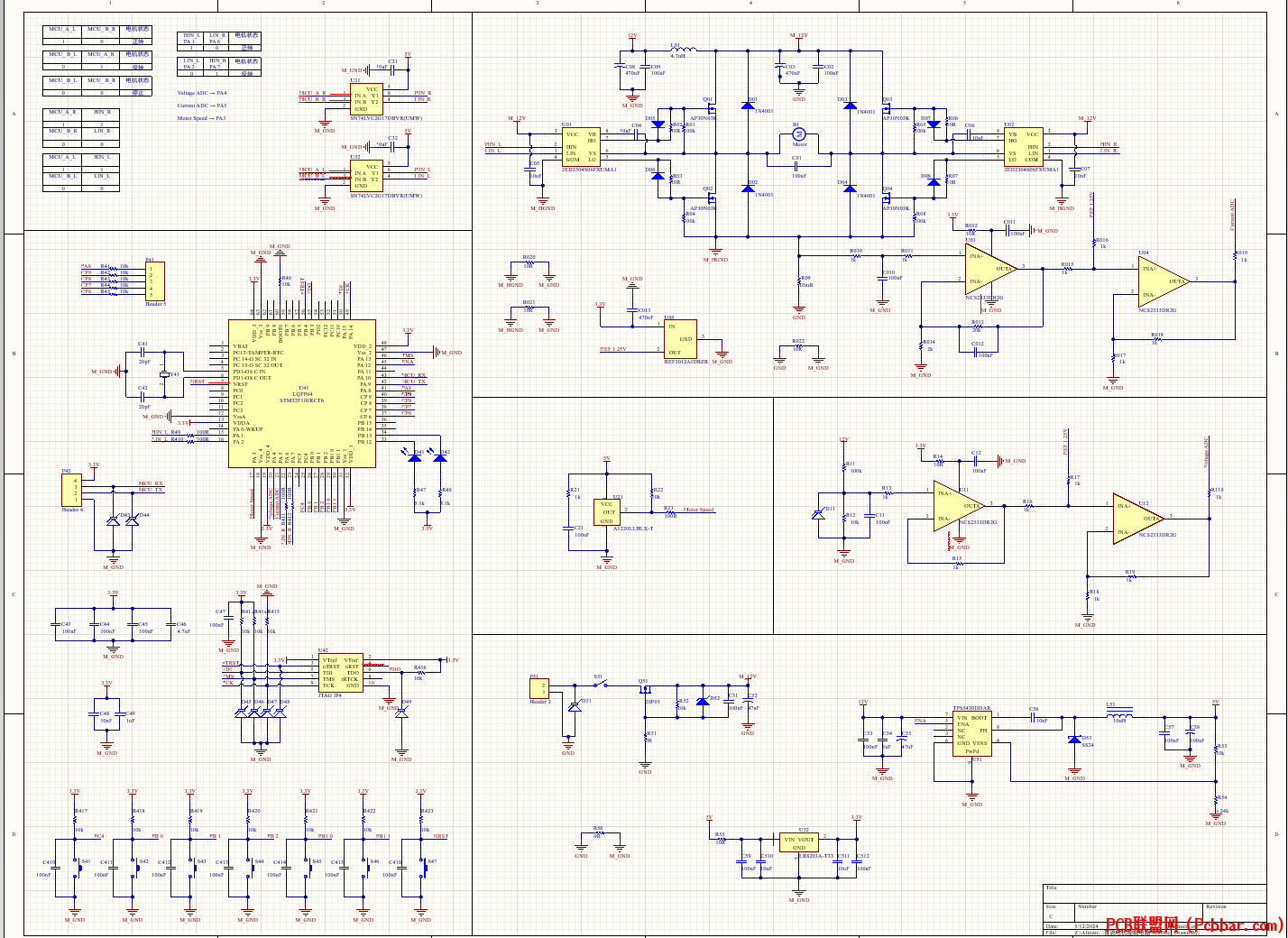

本次作业心得:
用来之前绘制的原理图,输出了bom表,还没用过这个功能,又学到了
本次作业提交:
bom表.rar

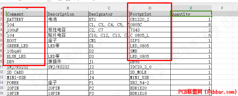

bom表的内容有点问题,bom表缺少封装名和器件型号,下图是常规bom表内容
