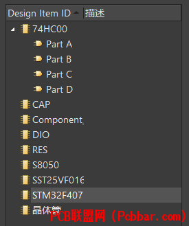

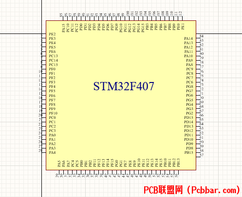

发表于 2024-5-11 09:02:45 | 显示全部楼层 |阅读模式
小结:
1、放置管教100mil,放置元素格点10mil,放置完后改回100mil,快捷键 VGS;
2、对于有极性要求的,1一般是正极;
3、IC类管脚长度一般为300;
4、选中在拖动状态下按X/Y镜像。
发表于 2024-5-15 09:39:36 | 显示全部楼层
没问题
