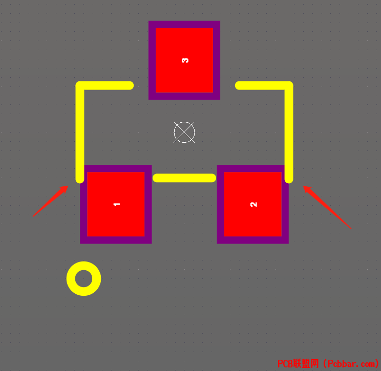

pcb封装库比原理图封装库难些。手工创建稍微复制,IPC Compliant FootprintWizard创建封装很不错的。许多技巧在里面,复制特殊粘贴,移动。。一个完整封装包括PCB焊盘管脚序号、元件丝印、阻焊层、1脚标识/极性标识。加深阻焊丝印了解。阻焊,保护可以有效地保护焊盘焊接区域,防止绿油到焊盘上造成焊接不良。

此处注意丝印跟阻焊的位置:
其他的没什么问题。
