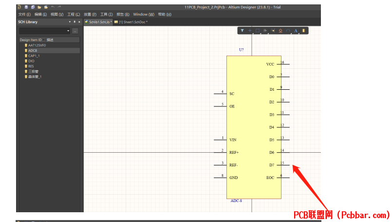

        今天开始,认真学习,在老师们的答疑中,没想到自已学会了对AD软件的简单使用,能**画出元件库的简单元件了,真的不容易,也增加了学的兴趣,学习永远都不晚,不要怕,要做,争取能先学会2层板的出图!

发表于 2024-5-13 14:47:51 | 显示全部楼层
元件管脚注意不要放在举矩形区域内部 注意栅格 放置为左侧管脚为标准:
