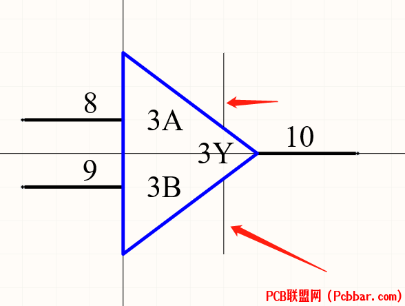

AD 原理图库  第一次作业。修改下帖子主题

发表于 2024-5-13 17:23:56 | 显示全部楼层
此处需要调整一下,会看不清管脚名称
其他part不用放置线
管脚名称错误,和数据手册对应不上
下面的器件是正确的
