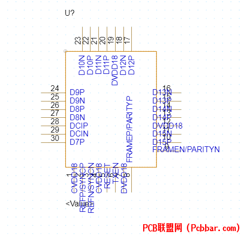

学习心得:在学习过程中跟着老师一起操作,还是比较简单。做笔记可以做到第2次学习,11-20讲的内容还是挺简单的,稍微有一些不是很清楚的是标题后面的一些操作不是很明白。新建New project为什么标题没有出现。管脚类型怎么区分不是很清楚?

元件名称错误,和数据手册不符

此元件需要在优化一下,把管脚名称放置在元件框里面,然后管脚尽量居中放置
