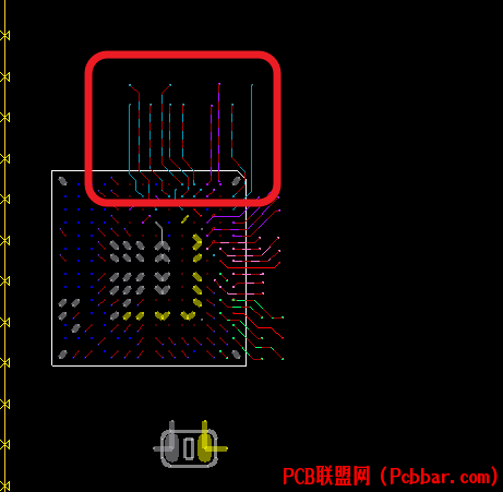

发表于 2024-5-8 16:37:45 | 显示全部楼层 |阅读模式
多片DDR:采用T型、菊花链型
SDRAMX2_p.brd
1.64 MB, 下载次数: 1, 下载积分: 联盟币 -5
7615
3万
36992
最佳新人
发表于 2024-5-9 09:54:52 | 显示全部楼层
布线在内层的时候,尽量表层不要拉这么长,控制在100mi左右
7615
3万
36992
最佳新人
发表于 2024-5-9 09:55:24 | 显示全部楼层
其它没啥问题
