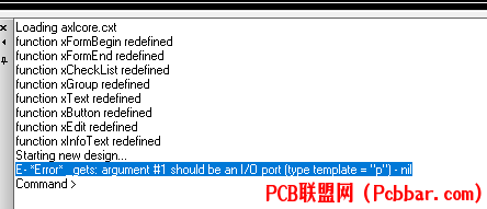

Fanyiskill_v1.1先前使用的时候可正常加载和使用,后续不能使用,又重新安装Fanyiskill_v1.1和V1.8版本均不能使用。现打开allegro16.6的时候,会出现如下图的错误,有大神知道是怎么回事不?

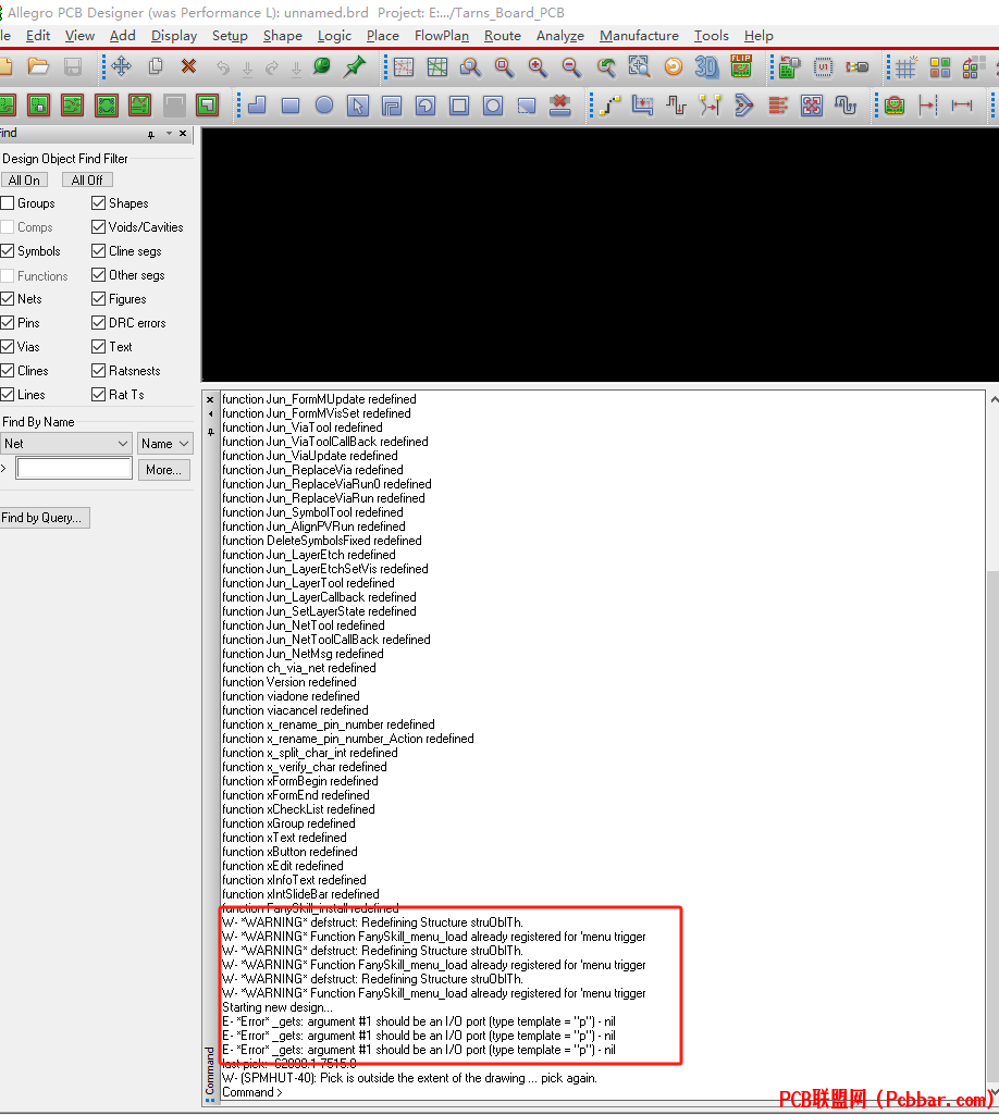

由于重装了好几次,allegro.ilinit中出现了好多句load("./FanySkill/FanySkill_main.il"),当删除的只剩一条上述语句时,只会出现一条E- *Error* _gets: argument #1 should be an I/O port (type template = "p") - nil的错误,如下图。

自动和手动安装都试了,都不行,都是报同样的问题
