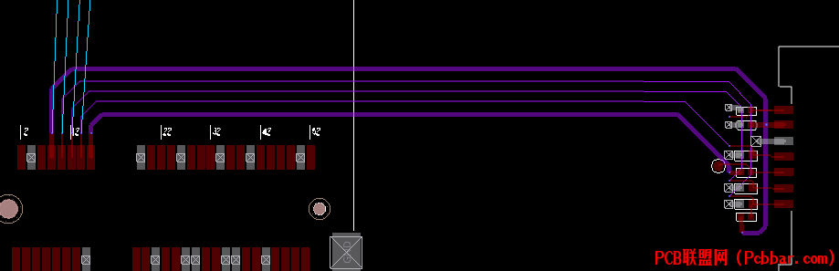

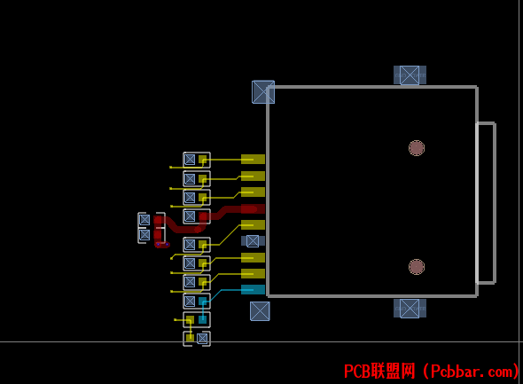

1.USB模块:
          USB2.0:一对差分,USB3.0:三对差分;TYPE_C:六对差分,要注意从接口出线,差分对内误差5mil;机壳地与数字地要做隔离;阻抗90欧姆;
2.HDMI:
          四对差分线,差分线间作100mil误差等长;阻抗100欧姆;做X-***,pin pair
3.TF:
          七根数据线之间要做等长,3w原则;300mil误差;
USB3_0_TYPE_C_p.brd
104.21 MB, 下载次数: 4, 下载积分: 联盟币 -5
TF_p.brd
1.21 MB, 下载次数: 1, 下载积分: 联盟币 -5
SIM_p.brd
1.17 MB, 下载次数: 1, 下载积分: 联盟币 -5
HDMI_p.brd
1.25 MB, 下载次数: 1, 下载积分: 联盟币 -5

发表于 2024-5-6 10:34:53 | 显示全部楼层
地过孔就近扇出,连接到地平面
7615
3万
36992
最佳新人
发表于 2024-5-6 10:35:25 | 显示全部楼层
CLK信号单独包地处理
7615
3万
36992
最佳新人
发表于 2024-5-6 10:36:19 | 显示全部楼层
不要用电源线把信号线包在中间,clk信号单独包地
7615
3万
36992
最佳新人
发表于 2024-5-6 10:37:15 | 显示全部楼层
地孔要就近扇出。hdmi电源不用打这么多孔,电流很小
