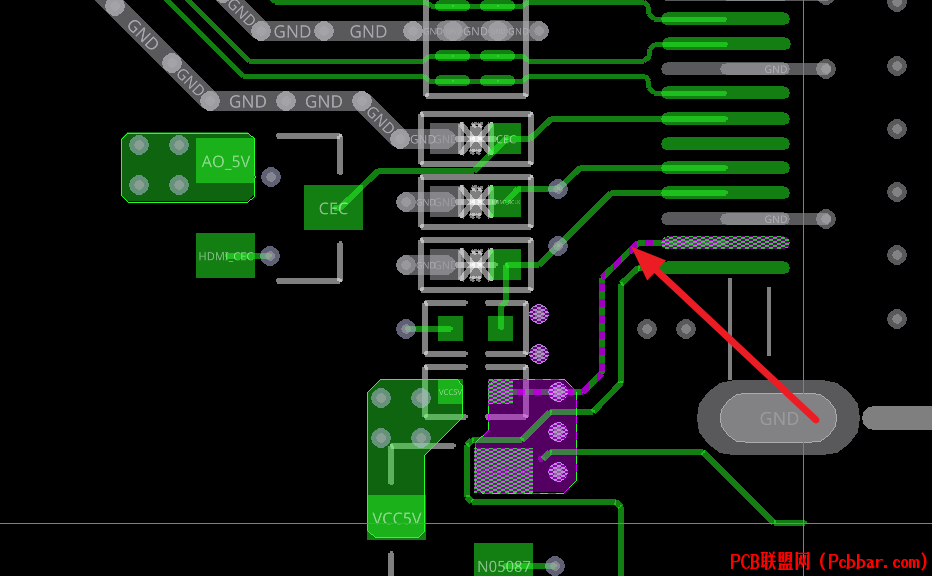

布局:
1)esd、保护器件靠近引脚摆放;
2)输入的电源部分要就近摆放;
布线:
1)先定义4对差分对;(线宽、线距)
2)差分对要进行包地处理,地线进行打孔;
3)差分对尽量走表层,走内层尽量少打孔;
4)差分对内,差分对间要做等长处理;
5)定义X-***,将ESD期间定义成串阻属性,便于差分对计算等长;
6)将最长的一组差分对定义为目标长度,其他差分对根据目标长度用蛇形走线进行修整;

这是hdmi供电脚,要加粗一些
